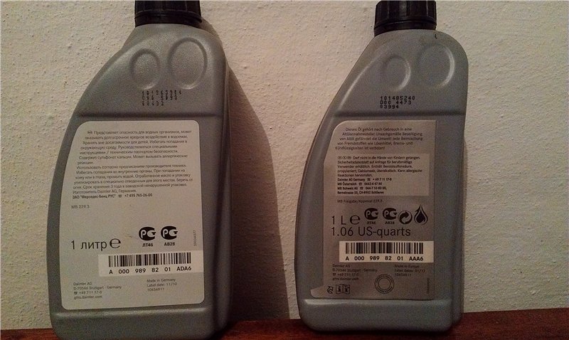

С280, М104. Пробег 237т. Весной была замена маслосьемных колпачков. Расход масла за 7000км пробега составил всего лишь 200-300гр(раньше доливал почти литр на 1000). Месяц назад поменял масло. Залил 7 литров, уровень между мин и мах,  выше середины. Проехал 1500км, уровень упал, стоит на минимуме. Оба раза заливал масло Мерседес, заказываю сам, через емекс. Хотя слово емекс тут не имеет значение, емекс не контролирует качество того, что продает, а просто является площадкой для оптовиков.

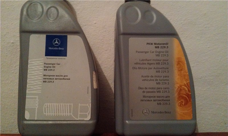

На фото слева то, что залил раньше и проехал 7т.A0009898201ADA6
Справа то, что сейчас.A0009898201AАA6
Номера являются заменителями друг другу, допуск один и тот же 229.3.

Gins
На паленку запросто нарваться. Есть такой опыт с экзистом, лучше брать у проверенных поставщиков. В клубе такие есть кстати.

Занимаюсь продажей запчастей. два года работаю с емексом. Редко, но подделки  проскакивают. Емекс никаких гарантий не дает. Масла я вообще стараюсь не заказывать. Только себе и вот результат...
