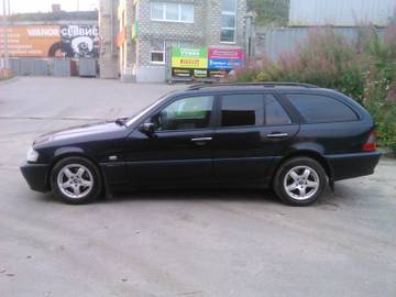

Изначально Esprit, универсал.
Пару лет назад поменял амортизаторы и пружины.
Поставил вот что:
   Передние амортизаторы Bilstein b361856 (24-018562). Это B4
   Задние амортизаторы Bilstein b361857 (24-018579). Тоже B4
   Передние пружины Lesjofors 40 568 26
   Задние пружины Lesjofors 42 568 21
В итоге получилось вот так (на фото). Зад сильно задрат, перед внизу (проставки спереди стоят максимальные)
Посоветуйте, пожалуйста, неоригинальные передние пружины, которые дико поднимут мне перед.

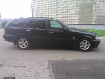

LepusАвтор темы
#9
хорошо. Вот ещё фото как сейчас  :bad:
Понимаю, конечно, что перед можно поднять другим путем - опустим зад. Но я хочу ДЖИП !  :hihi:
Тем более авто стоит на продажу, люди недовольно смотрят на положение моей машины типа сейчас "стартану", как бегуны на старте всмысле.

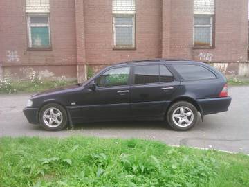

Итак, друзья. Поставил самые ядреные передние пружины на самый легкий w202 в попытке приподнять нос до уровня кормы. К тому же хватило у меня ума и храбрости оставить самые высокие проставки под пружины в 21 мм (5 точек).
В итоге получилось извращение и ездить на этом не возможно. Супер клиренс передка в принципе устраивает - немного выше чем мой задратый зад, НО появились постоянные стуки в подвеске при кочках - я так понял, что это амортизатор разрывается на отскоке и может повредиться. Как я уже понял на своем опыте и в соседней теме, правильная замена пружин и амортизаторов - это целая наука, если хочешь отклониться от заводских параметров.
Извиняйте за качество фото.
Вопрос теперь следующий: я же могу убрать совсем проставки под пружины? Или там должна быть всё-равно какая-нибудь проставка хотя бы 5мм? Вопрос второй: я смогу решить свой вопрос имеющимися жуть какими жесткими неоригинальными новыми пружинами путем не хитрых действий типа удалением проставок или покупкой более длинных (подходящих передних амортизаторов вместо bilstein b4) или мой диагноз - "по ВИНу заказывай оригинал везде".
