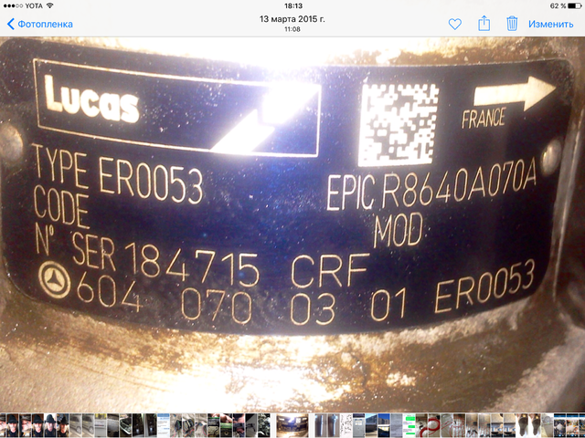

Всем доброго дня! Вопрос по тнвд Лукас на Мерседесе w210 2,2 литра атмосферник 1997 год
Не работала очень долго свеча накала в 4-ом цилиндре но он заводился и в минус -25 легко и чуть троил с синим дымком а потом ровно работать начинал и дым пропадал, по теплому времени еще быстрее пропадал дым и его практически не видно было. А вот в декабре прошлого года запах солярки появился и увидел под капотом подкапывает из под катушек которые стоят на торце тнвд ближе к стартеру. Заказал ремкомлект и пока он шел ездили так как есть. Но с каждым разом течь стало сильнее и расход дошел до 12 литров а было 8,5 . Вот три дня назад решили снять и перебрать дома. В тисках разобрали , подкладывая чистые тряпки белые что б ничего не потерять. Поменяли все резинки и колечки и сальники на выходе вала. Поставили на машину прокачали воздух завели и он стал очень жестко работать и попытки позже повернуть тнвд приводили к тому что он еле еле набирал обороты и черный дым валил и на холостых и при подаче газа. Потекло еще сильнее. Сняли распаковали все катушки и подобрали внутри их по два колечка. Грушей создали давление прямо в тисках, потом пережали обратку и смотрели нет ли течи. Не было. Поставили на двигатель завели и опять жесткая работа но дыма меньше стало черного. Собрал все навесное и поехал попробовать. Еле едет 20-30 км с трудом и газ нажимаешь он думает секунд 5-7 а потом потихоньку начинает набирать обороты и я в зеркало вижу много черного. Вопрос такой: как правильно катушки называются и за что каждая отвечает? И может ли подклинивать волновая шайба внутри средней секции которая опережает впрыск? Много написал но обидно что не получается
