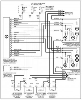

Если со 140-го, то проводка, кнопки, грелки от Емели УК-2 с перепайкой фишек, обычное реле 4-х контактное и три предохранителя. Если надо будет, то схемку поищу.
Если с 202-го, то там немного меньше, так как проводков подключения по-моему на 2 штуки меньше :de:

А схемка подключения такова:
