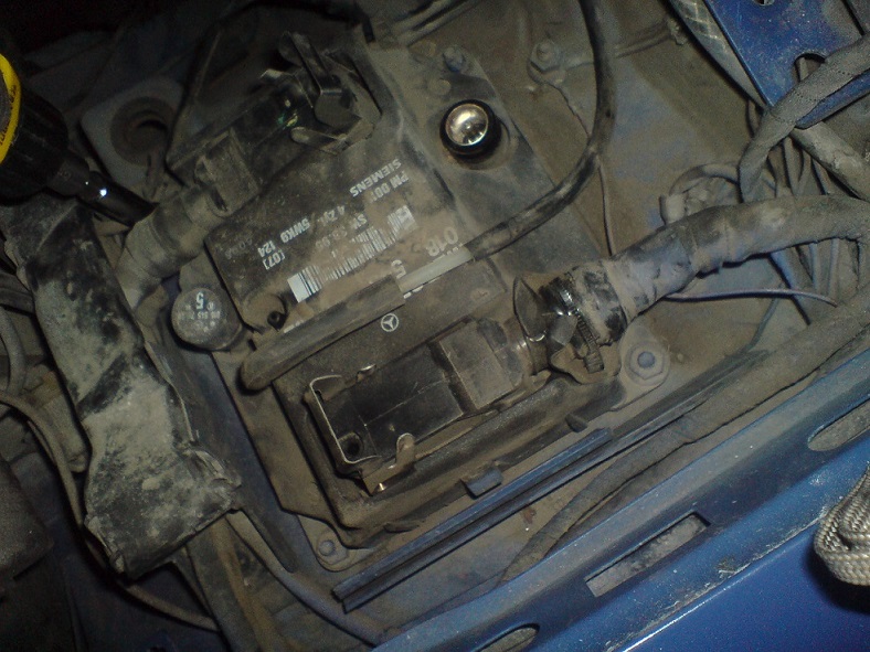

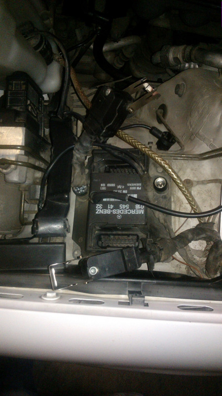

Подскажите соклубники.Как правильно поставить блок ПмС семенс.Машинка 202й-93год.куда нужно чтоб сосок вакума смотрел-?на  сторону передней фары или же на сторону лобового стекла?если на сторону фары,то надпись мерседес бенс смотрит на тебя низ головой.если же выход развернуть на сторону лобового стекла то надпись смотрит на тебя правильно-тоесть выход разьема РВТ(F) лево.a (M) с право.или надо развернуть чтоб выход РВТ (F был с право?? Можете показать фото даже.Ато боюсь чего спалить.
По другому вроде его и не поставить :de:
Правый угол фото - это сторона ближе к блоку предохранителей

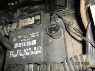

Подскажите, а с какого мотора этот блок?
Цитата: November rain от 07 ноября 2014, 12:11:17Подскажите, а с какого мотора этот блок?
Какой именно блок ...из трех представленных в теме?
#5
Цитата: November rain от 07 ноября 2014, 12:11:17с какого мотора
такого рода блоки PMS cтавили на 111920(1.8л)  и  111941(2.0л)

Спасибо. Хотел бы еще уточнить на какой мотор устанавливали блок 016 545 06 32?
Заранее благодарю.
