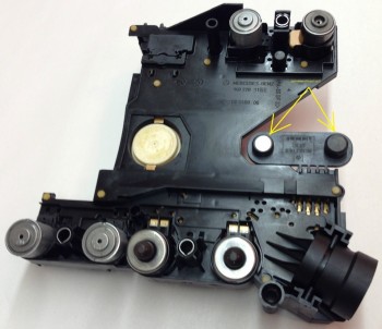

Да ешё хотел спросить где и находится дачик оборотов в электро плате,может это два круглых плоских магнита ,рядом еще какоето плассмасовый колёсик.я прав или кто подскажет про этот датчик скорости в электроплате.
Цитата: Yri от 06 мая 2015, 22:31:17это два круглых плоских магнита
На плоской типа пружинке.
YriАвтор темы
А я блин думал что датчик скорости белый колес ик каторый крутится.У меня акпп уходит в аварийный режим за щёт этого датчика скорости как он может выйти из строя если он магнитный может кто разбирал старую плату что ещё там находится в этом дотчике.
из строя выходят контакты внутри платы  из за температурных режимов от времени. датчик  внутри- как датчик холла .

Вобщем вчера я всрал эту плату ,все дорожки впорядке,всё промыл ,и даже эти датчики скорости ,у них под стопорной пластиной есть отверстие ,я поджатым воздухом  с бензином продул всё ,вчера собрал всё наместо,теперь осталось подлить масло съездить в сервис и вывести коробку из аварийного режима,потом посмотрим что получится.если опять встанет в аварийный режим буду опять делать диагностику и смотреч на ошибки.вобщем так и непонял почему она начела уходить в аварийный режим после того как проехался через железно дорожный переезд.

закончилось заменой платы.
Dima zzzZZZzzz
Тоже было такое,замена платы промывать ее нет смысла,если и поможет о не на долго

По температуре небыло ошибок , ошибки были по датчику скорости ,потом потеря связи с блоком акпп и какойто датчик каторый находится под тормозной педалью.
Цитата: Yri от 08 мая 2015, 17:46:54и какойто датчик каторый находится под тормозной педалью
датчик педали тормоза - он же в простонародье : "лягушка" тормозная  - поменять (она стоит рублей 500 новая ) поменяешь сам - несложно
Цитата: Yri от 08 мая 2015, 17:46:54ошибки были по датчику скорости ,потом потеря связи с блоком акпп
электронная плата (которую вы вскрывали) вообще под замену (конечно может и ваша чудесным образом заработает но думаю вряд ли) . стоит дорого в районе от 8 до 10 к .
