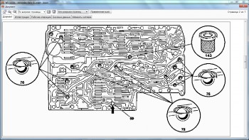

Мужики помогите найти информацию по гидроблоку акпп722.602 ,при разборки вылетели металические шорики их там 8 штук ,теперь незнаю в какие ячейки их укладывать.
YriАвтор темы
Павел спасибо за фото то что мне и нужно было .ищет такой вопрос а чем можно помыть его чтоб колечки резиновые не разбухли. Гдето читал про какойто сольвент.что за хрень такая.
