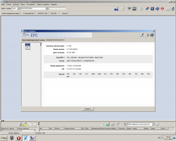

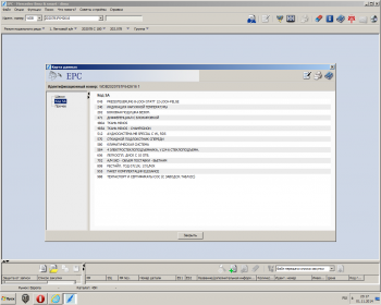

VIN WDB2020781F642616. если это поможет, спасибо.
Слова - ветер. Достойны уважения люди, которые держат свой "ветер" !
Цитата: valentin 68 от 01 ноября 2014, 20:14:21VIN WDB2020781F642616. если это поможет
Нет у вас подогрева сидушек
Shon
Цитата: valentin 68 от 01 ноября 2014, 19:45:57кнопок у меня таких нет, а пед сиденьями провода и разъемы есть соответственно и подогрев есть.
как поняли, что подогрев есть? у вас скорей всего провода под пассажирским сидением, и это провод на датчик присутствия пассажира.
