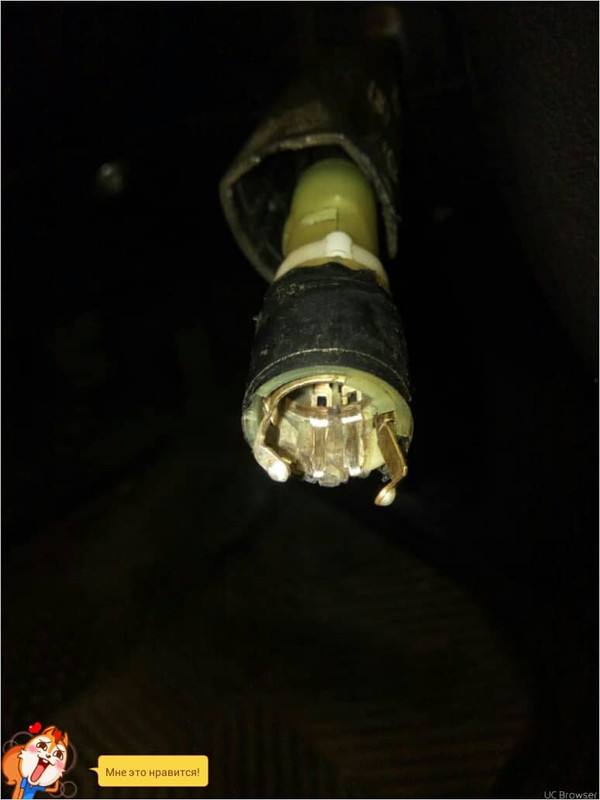

Читал данную тему, но так и не понял, прошу разъяснить.
Дело в том, что при включении поворотников стал срабатывает дворник, через раз. Переключатель подергаю, становиться нормально на время.
Проблема нарастала поэтапно. Сначала пару раз глюканул, потом месяц все в норме было, потом еще пару раз так. Вчера стал постоянно включаться, даже при легком касания переключателя. Что,  контакты в моторчике смотреть надо? Но сигнал к маторчику с переключателя идет.  Как то не понятно! Может проблема в самом переключателе?

Подрулевой скорее всего. На реле не похоже, но проверить и его стоит.

Лезьте в подрулевой!
https://w202club.su/index.php?topic=9846.0
Зимой конденсат вызывает кз, редко... но бывает. И контакты уверен окислились.

Залез! Имелся нагар и пластик кое где подплавился. Все зачистил, собрал, все вроде в норме, но наверное буду подыскивать аналог!
