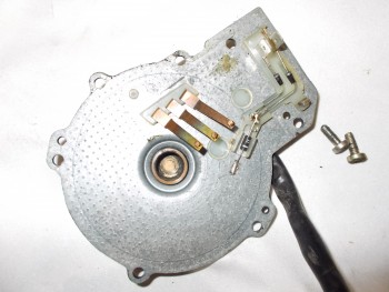

Цитата: dedon от 26 октября 2014, 15:33:52Ну тогда бы наверное одиночный режим никогда не включался.
Там разные контакты. Если хотите завтра свой старый моторчик разберу и покажу их
dedon
Было бы очень интересно посмотреть...

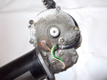

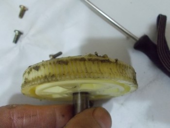

WDB2020201A192612

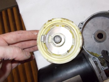

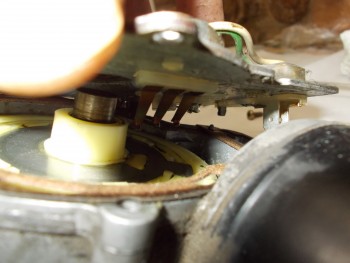

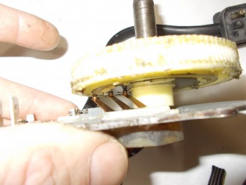

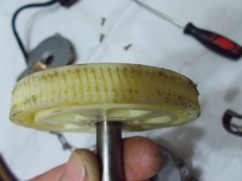

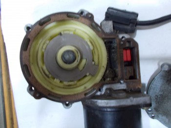

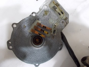

Цитата: dedon от 26 октября 2014, 16:12:56Было бы очень интересно посмотреть...
Ну Саня уже дал ссылку, но мои фотки будут покрупнее и наверное получше. Специально пометил потом контакты и дорожки по которым они бегают. Также смотрите как сьедает шестерню, если дворник работает без смазки всех узлов (смазки внутренностей черепахи - не хватает!!!)...надо смазывать все сочленения.
Ну а теперь смотрим;
