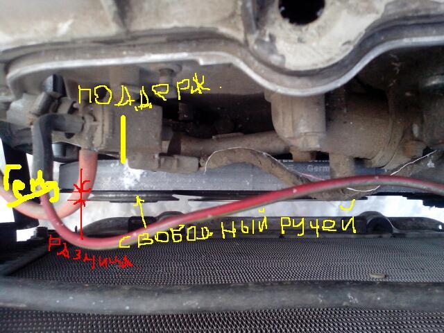

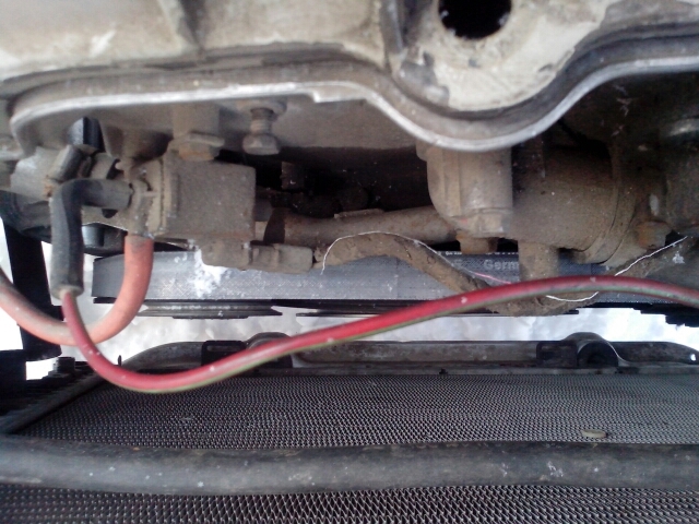

У меня вопрос  забыл его раньше озвучить. Ремень что я купил по вину не подошел не хватило на кондер!.ну это пол беды шкиф генератора (который я покупал в связи с его отсутствии ) вот шкиф кривой точнее короткий нужно менять шкиф а где его сабаку искать? И как узнать что он тот что нужен? А не короткий как сейчас?
Короче ремень крутится но не в своей дорожке а со смещением. Фото завтра закину.

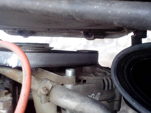

вот такой шток у меня  а нужен вот такой.
и в результате получилось смещение ремня.

вот такой кривой ход ремня.

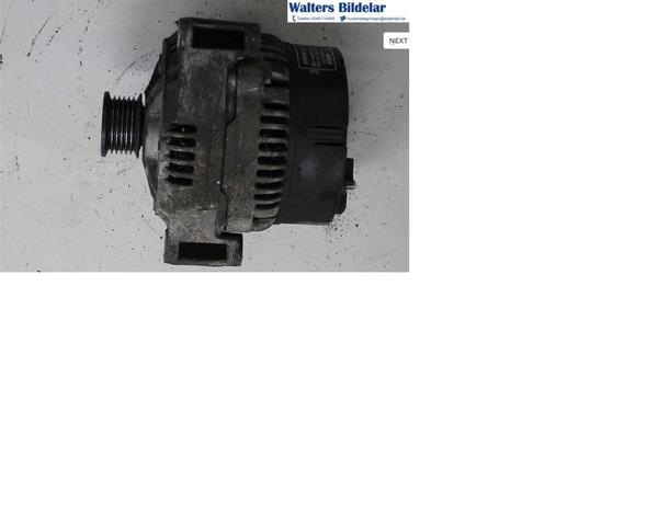

Цитата: Aposumm от 22 февраля 2016, 11:04:05вот такой шток у меня
лучше номер генератора напишите... (скорее всего у вас генератор на 115А от 112го двс)  поставьте шкив от 90А генератора  или зайдите в контору по ремонту ....там возможно подберут нужный шкив
Да у меня 115А сейчас .
А контора  это где генераторы на стенде крутют? Я правильно понял?
