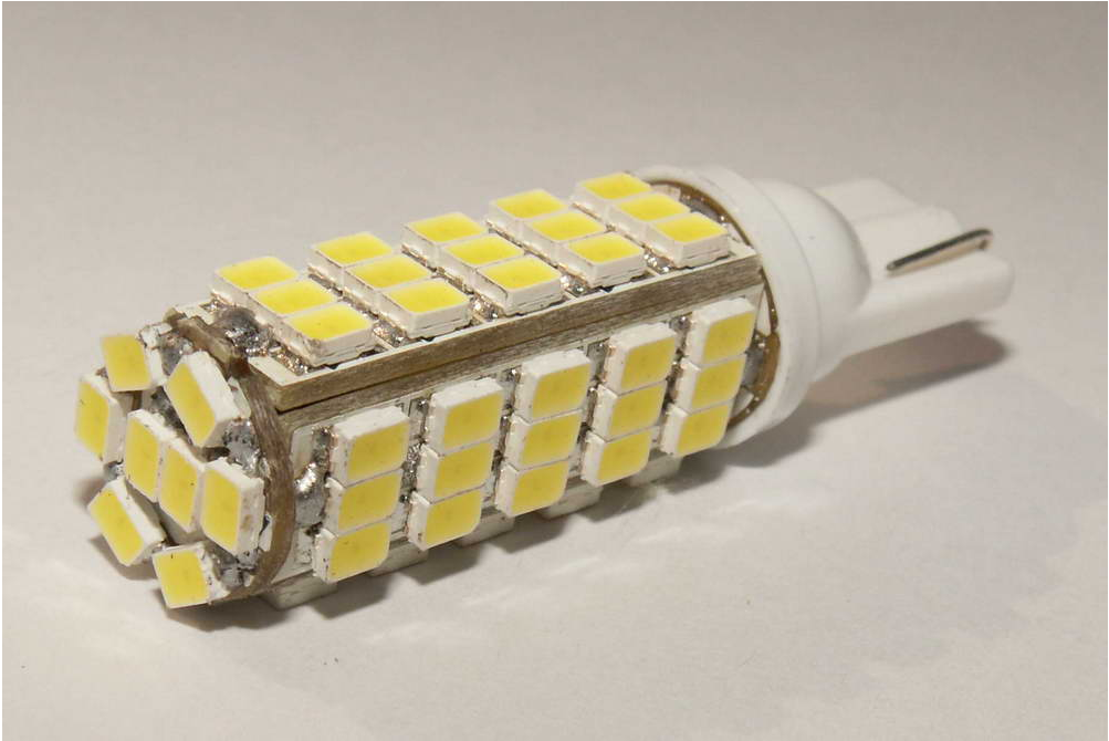

Либо с максимальным количеством диодов ( по-моему 13, т.е. 3 ряда по 4 и один на торце). У меня с ними ошибку не показывает.
Вот такие

Зависит  :yes3: Чем больше диодов, тем больше мощность лампы. Чем больше мощность лампы, тем больше потребляемые ток.
Snake Van Carsten
TITOFF, чё-то когда я кукурузины, по 64 светодиода каждая, подключал, всё так же светилась лампочка на приборке.
в лампах они же идут не последовательно, а параллельно по три штуки, так же как и в ленте.
