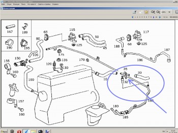

Кто нибудь может сфотографировать и скинуть фото: на обогрев омывательного бочка подходят две тосольные трубки, одна идет от электропомпы, а вот вторая куда идет не могу найти, может кто подсказать, у меня она заканчивается примерно возле дворника???

Все правильно...Через тройник( в перегородке моторного щита) врезается в систему охлаждения...

А тройник находится за моторным щитом где дворник, или перед моторным щитом где двигатель?
Цитата: Роман 280 от 01 октября 2014, 19:28:09А тройник находится за моторным щитом где дворник, или перед моторным щитом где двигатель?
Крепится прямо на перегородку между моторным отсеком и остальным хозяйством и номерок его A2028321015
Он прямо в перегородку врезан...

сейчас сходил в гараж, открутил эту перегородку на моторном щите, ни перед ней ни за ней не нашел тройник

Роман 280, Трубка подогрева врезается в толстую трубку, которая сверху, посредством тройника..У тебя его нет...Так что покупай деталь и восстанавливай систему..Странно, что в перегородке выреза под тройник нет..Или его просто не видно на фото?

А там на фото нет перегородки, я ее снял, странно как то я же как то ездил на этой машине без этого тройника, может у меня из этой трубки тосол не бежал потому что у меня климат на то время не работал, помпа же ведь гоняет только когда климат включен на горячий воздух
Что-то я вообще ничего не пойму на этой фотке - толстый шланг должен быть прикручен к патрубку в голове, а у тебя он висит в воздухе.
