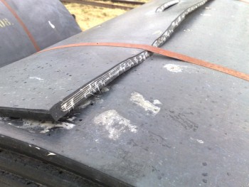

Цитата: Delphin от 29 сентября 2014, 21:25:38я вообще не слышал раньше про транспортировочную ленту
Транспортерная ;) (конвеерная)...то есть от ленточного транспортера. Выглядит примерно так.
Толщина тоже у нее бывает разная, но чаще всего попадается от 7 до 10 мм толщиной
