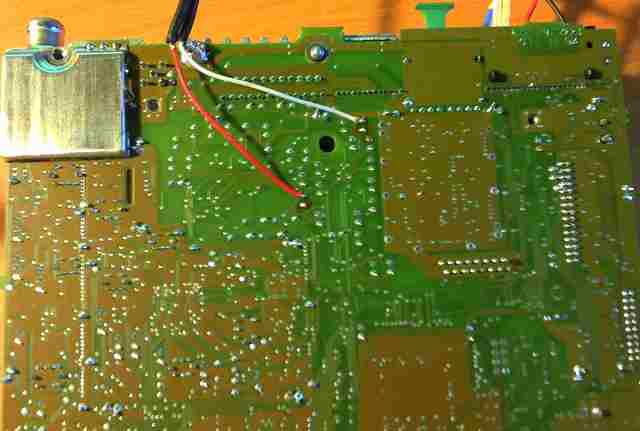

Процесс внедрения у меня затянулся из-за невнимательности = сжег плату блюпупа.
Однако нашел интересный обзор http://mysku.ru/blog/ebay/29667.html устройства с четвертым блютусом в котором используется кодек Aptx. Начинка этого устройства продается отдельно.
vorobey.pavel
Электрическая схема:
Для реализации потребовалось:
магнитола
DC-DC преобразователь для стабилизации питания 3A DC-DC Converter Adjustable Step down Power Supply Module replace LM2596s
Модуль Bluetooth xs3868 (обращайте внимание на версию, мне второй раз прислали xs3868 ver 3.0, там подключение питания другое
Реле пятиконтактное
Реле трехконтактное
подтягивающие резисторы
Провода МГТФ
Чуть крупнее:
По подключению самого модуля:
для версии 3
для версии 2
При нажатии кнопки AM включится блютус модуль. Пользоваться как внешней блютус гарнитурой.
Цена вопроса: реле+провода+резисторы=200 рублей, модуль блютус 250 рублей, DC-DC 60 рублей

Да, магнитола будет выступать в качестве блютус стереогарнитуры
Цитата: hfmscаn от 18 сентября 2015, 13:23:39а на AUDIO 20 APS с шиной D2B такое можно провернуть?
Цитата: Kira от 05 марта 2015, 21:24:05Гуглите даташит на свой звуковой процессор и сразу всё станет понятно
большего добавить не могу, нужно вникать.
Цитата: hfmscаn от 18 сентября 2015, 13:23:39какое качество звука?
качество среднее, не для гурманов , по теме ниже я выдержку из статьи приводил. Хотя уже сейчас есть модули с 4ым блютусом, там вроде уже "правильный кодек" и скорость передачи повыше.
Цитата: hfmscаn от 18 сентября 2015, 13:23:39можно по аналогии прилепить какую нить коробочку чтобы с флешек играла (а то Dension больно золотой) ?
думаю можно прилепить любой источник стерео звука (только согласовать входы-выходы)
