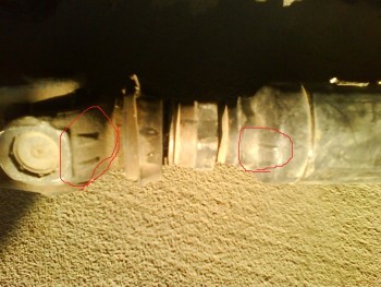

Всем привет,снимал кардан,а метки не сделал,теперь идёт вибрация(((как быть?)
Витамин-С
Отдай на балансировку,больше никак.
Половины кардана маркируются на заводе:
С коробкой и редуктором кардан соединяется произвольно.
