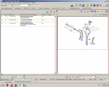

Не знаю, что вы заказывали, но накладка в оригинале стоит
Mercedes A 111 052 02 83 Резиновая прокладка- 3477,86р.
...где 100 рубей то? ;)
А заменитель целиком , допустим
SWAG 10 09 0085 Планка натяжителя цепи   - 796,00р.
Но это все по натяжной планке...а вот именно успокоитель  и в оригинале неразборный ;)(смотрите схему) и номерок у него A 111 052 10 16, а заменитель
SWAG 10 09 0087 Успокоитель цепи грм - 534,13р.

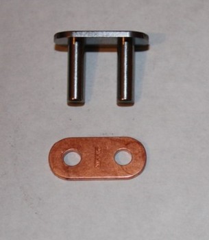

Ребята так цепь ставить или нет стоит)))
Цитата: lisa w202 от 07 октября 2014, 17:55:10так цепь ставить или нет стоит)))
У меня была Ивис с клеймами на каждом звене...поэтому решайте сами :al:
Сейчас ленятся они, не на каждое звено ставят. Еще поискать надо.
lisa w202Автор темы
Надо посмотреть там вообще есть где нибудь клеймо!?
lisa w202Автор темы
Цитата: lisa w202 от 07 октября 2014, 17:12:52Пришел сваг в коробке ивес  но на цепи нет грайверовок ивеса.
А как вы узнали что это Ивис или Сваг...если нет клейм нигде? :de:
lisa w202Автор темы
Выше читайте .....заказывал сваг пришла коробка с надписью ивис но с наклейкой сваг
Цитата: lisa w202 от 07 октября 2014, 18:17:23Выше читайте .
Так прочитал и не понял :de:
...если найдете на цепи хоть какое-то обозначение, то ставьте и не парьтесь. Если это Ивис- то хорошо, а если Сваг, то тоже неплохо...у меня звезды и все планки Сваг стоят, два года уже прошло...намеков на износ пока не наблюдаю

Что мне смотреть схему если я уже сделал две капитализм на двух машинах.
Что мне смотреть схему- я сделал на двух 111 моторах кап ремонты, на моих оригинальных успокоителях накладки снимались -поэтому и сделал замену накладки(только я не писал что покупал оригинал накладку),визуально по материалу они особо не отличаются от оригинала. У меня тоже было 25 градусов- после замены цепи и накладки успокоителя метка четко встала на 20 градусов
Цитата: franec от 07 октября 2014, 18:43:37на моих оригинальных успокоителях накладки снимались -поэтому и сделал замену накладки
Может вы путаете планку натяжителя и успокоителя?
Все что слева от цепи на рисунке  - это планка натяжителя , справа планка успокоителя...и как видим она не разборная в отличии от планки натяжителя ;)

lisa w202, такая коробка пришла?
На цепи Ивис  вот такое клеймо
