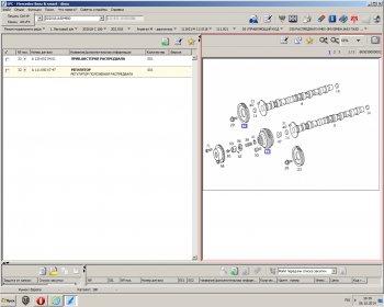

Ребята подскажите звезды на распредволах одинаковые вот мой вин. WDB2020181A584980
#33
Цитата: lisa w202 от 06 октября 2014, 14:16:45Ребята подскажите звезды на распредволах одинаковые вот мой вин. WDB2020181A584980
У вас стоит магнитный регулятор положения распредвала...отсюда и звезды разные
Простая -A1200520401
Под регулятор -A1110500747
что-то стали все подряд менять.
двигатель еще колбасит? смысл менять звезды и цепь, если они в нормальном допуске. это не симптом расколбаса. проводка моторная в каком состоянии?

Извини, это я, похоже, тебя запутал. Дима все правильно написал - твоя впускная звезда идет с фазовращателем.
lisa w202Автор темы
Ну вот она то блин и дорогая очень. Ёёёма ё!!!!!
