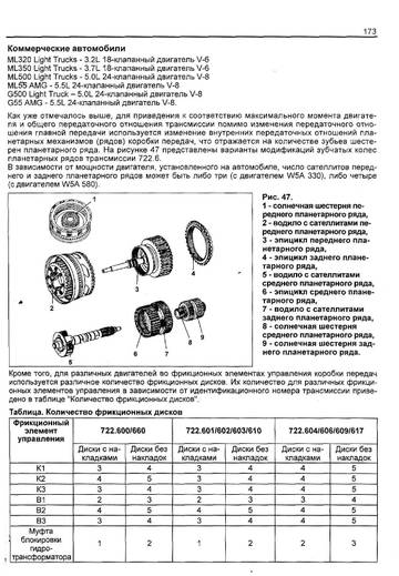

sledge hammer, Разница все же есть, которая повлияет на ресурс АКПП при подобной замене ДВС с 2.4 на 3.2.
KLIMENTIY, вот выдержка из книги по АКПП 722.ХХХ
KLIMENTIY
#31
Arman, Огромное спасибо за помощь Следжу... Сейчас он скажет что знал это....  :D Но есть еще отличия о которых в книжках не пишут.
