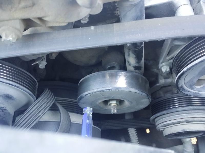

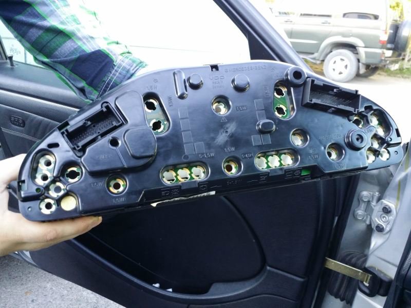

Небольшой подарочек себе и автомобилю
так-же снял приборку и заменил все лампочки. Причем тут на форуме вычитал, что должны стоять 1.2 W - их и купил. Разобрав, увидел, что там стоят все лампы 1.5W и даже на самой приборке такая-же маркировка :ranting_w: Пришлось до вечера с заменой дотянуть - ламп прикупить. Единственное место, где поставил 1.2W - лампочка ESP. Чтобы не так ярко мигала.

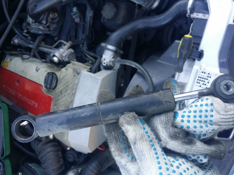

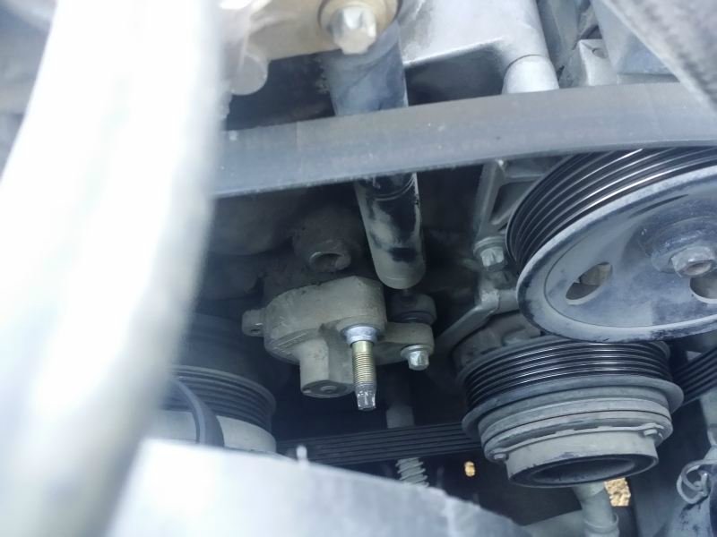

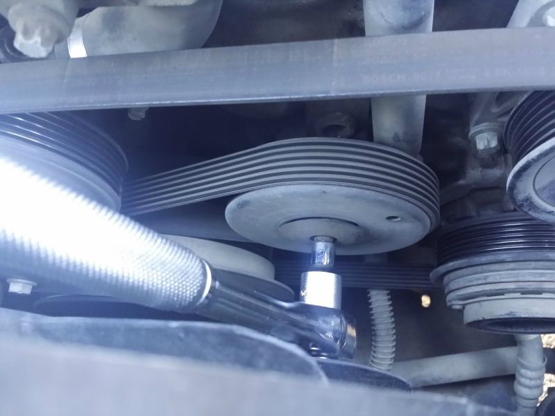

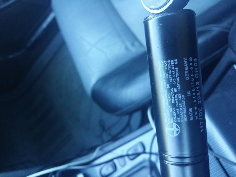

Поменял амортизатор натяжителя ремня. Взял INA внутри - stabilus. Тоже самое, что и в оригинале.
на старом - размолотило верхний сайлент-блок  :ohmy:
Меняется без проблем за 10 минут.
Цена вопроса - лампочки + щетка очистителя = 1000р.
натяжитель 1100р.
работа - бесценна   :hihi:

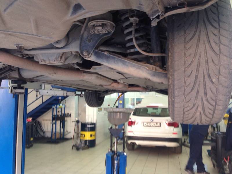

Сегодня поменял масло, работа эта грязная, желания самому менять вообще нету  :hihi:
Взял свое любимое масло, Motul 8100 xcess 5w40 6 литров + фильтр кнехт.
Цена вопроса 3800р : масло 3100, фильтр 400, замена 300.

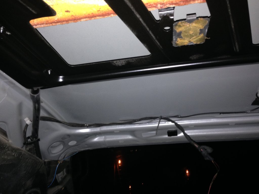

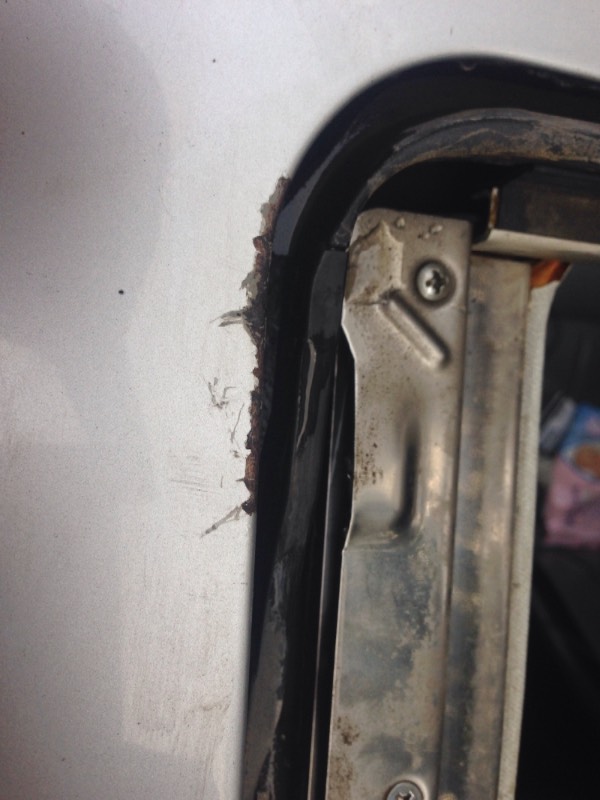

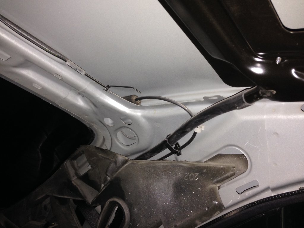

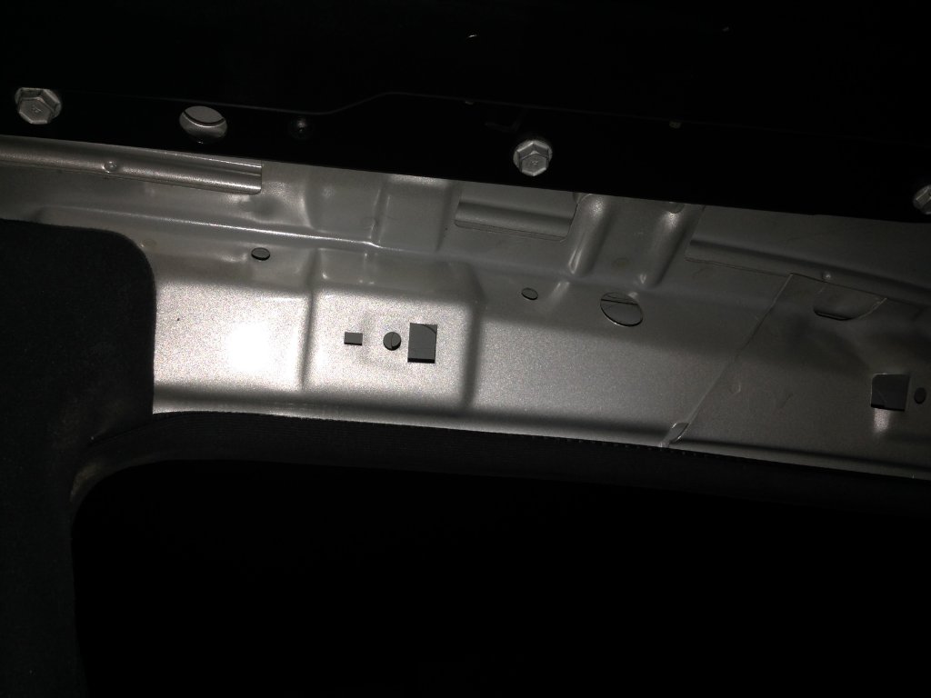

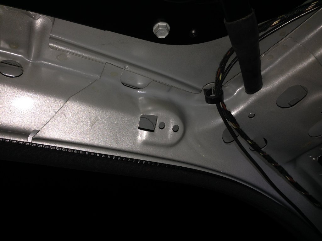

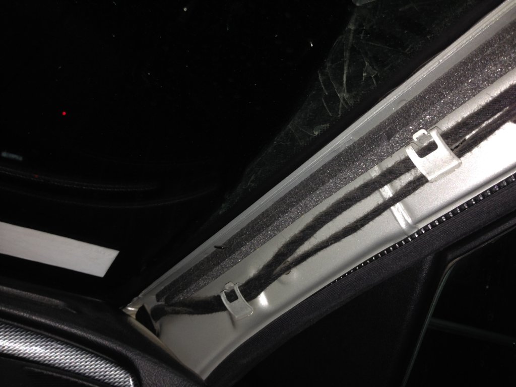

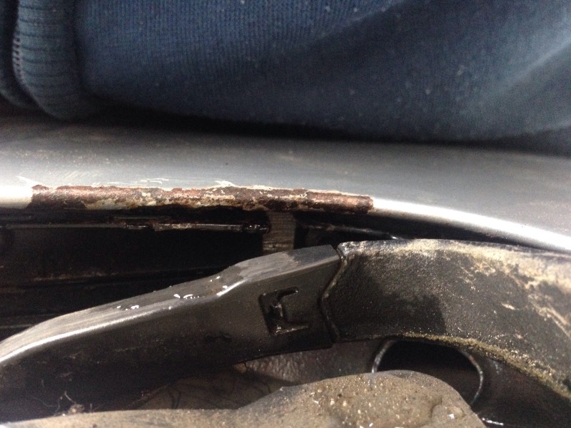

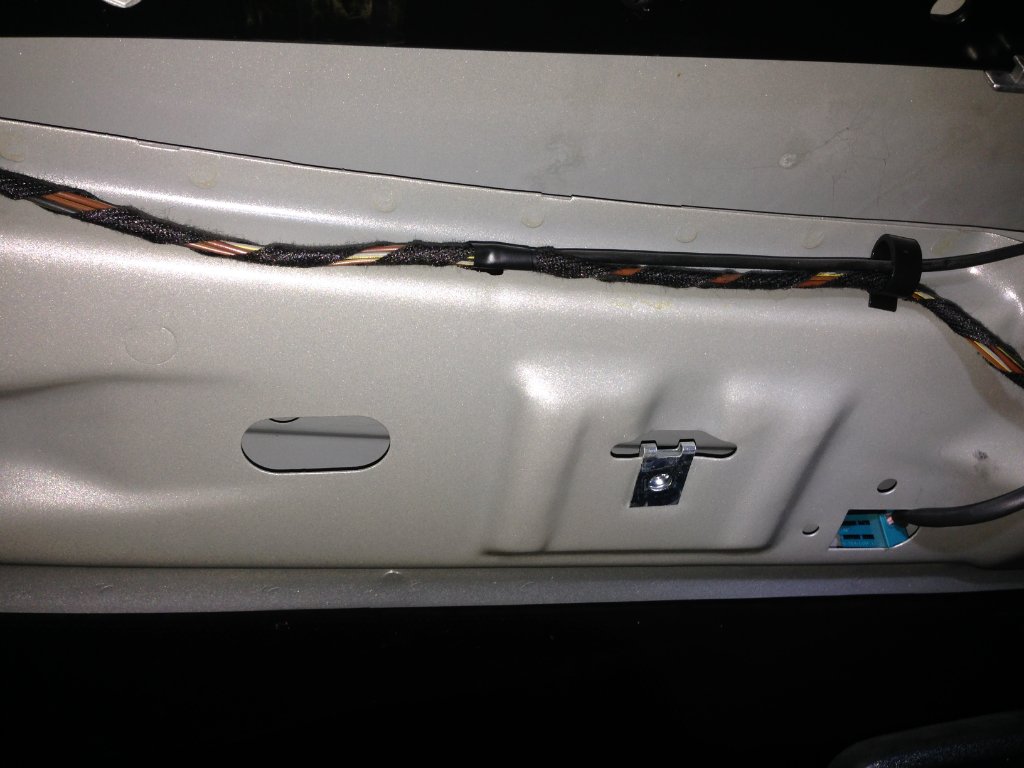

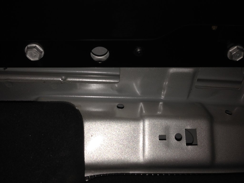

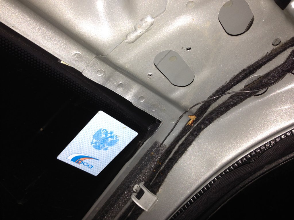

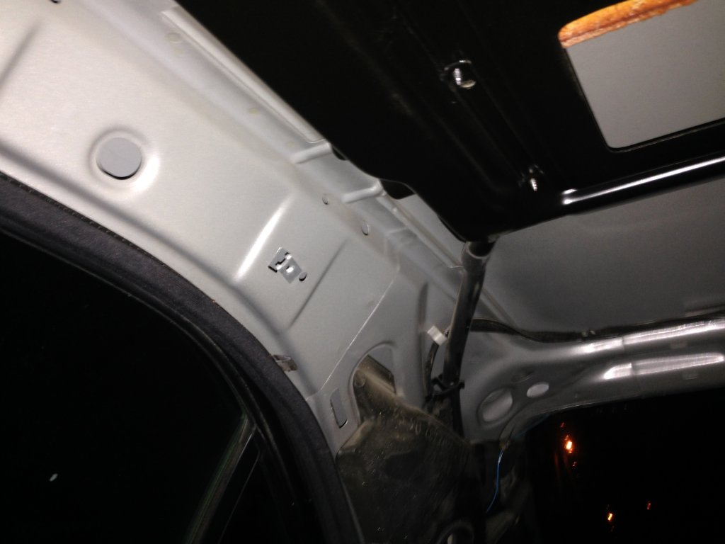

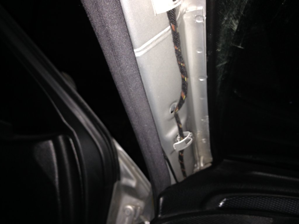

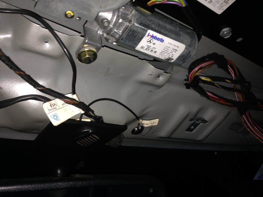

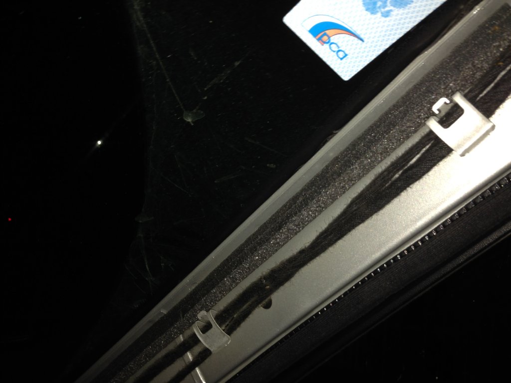

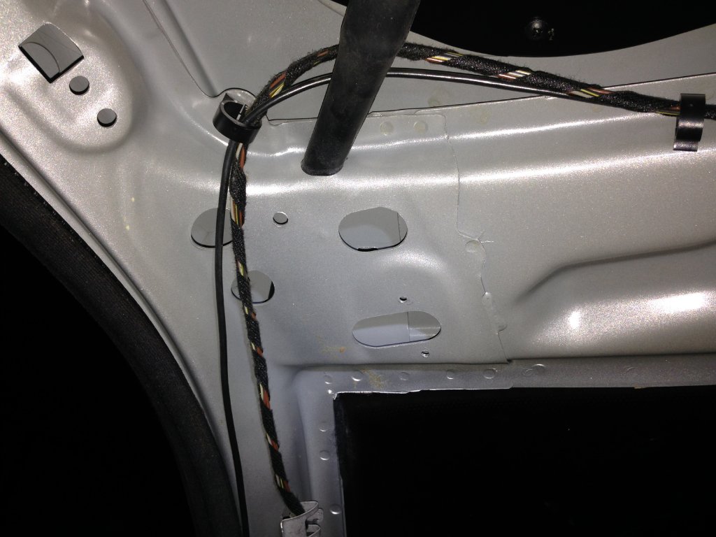

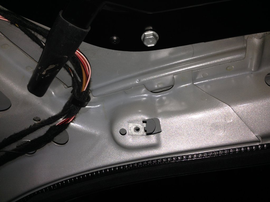

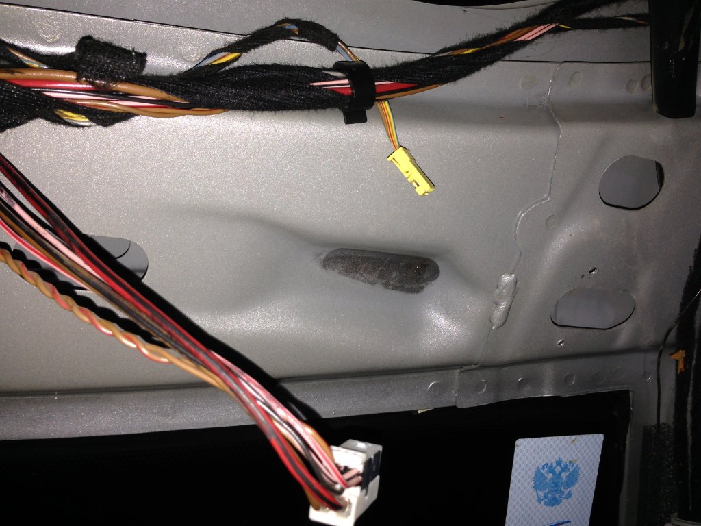

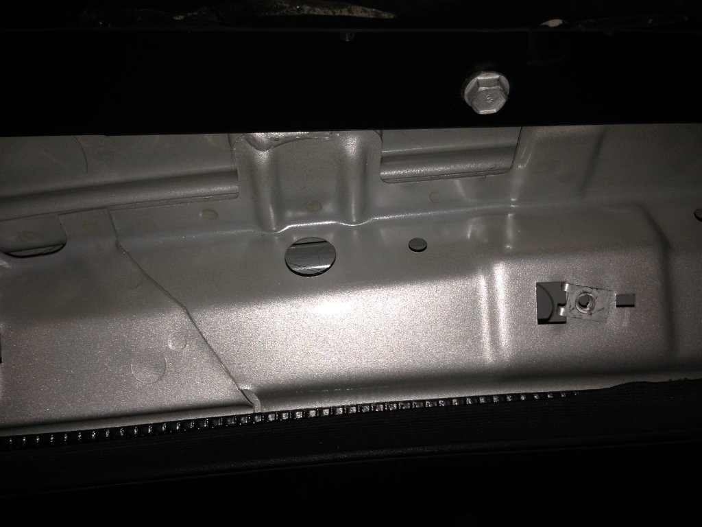

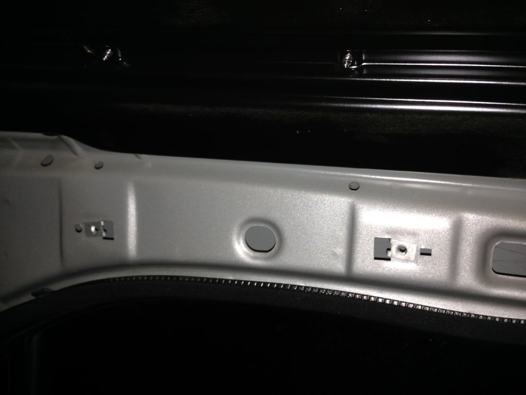

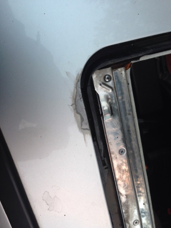

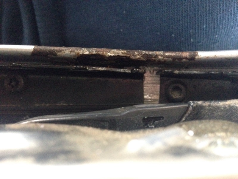

Еще при покупке, видел небольшое вздутие краски около резинового уплотнителя люка. Седня вечерком решил снять - зачистить - замазать, чтобы никуда не ушло и дырки в потолке не было. Утро началось с того, что резинка-уплотнитель люка не снялась. Но я не очень и усердствовал. анализ нета показал, что резинка должна вытащиться, никаких там хитростей вроде бы нет. И действительно, начал снимать в другом месте, и пошло как по маслу.... до места, где краска вспучилась - ну не вылазит там и всё тут. Еле еле достал. Вместе с подарком - два-три сантиметра изнутри вспученой краски... гнеетс. Гниль сверху. Гниль снизу. Слава богу, не сквозная. Верх подзашкурил пока, судя по виду внутренностей, снимать мне люк в сборе, для более простого доступа изнутри: иначе по нормальному не сделать :( почти снял крышу - открутил ручки на потолке, снял все обшивки стоек, снял зеркало и алюминиевую планку у люка. Дело за малым - снять потолок и вытащить его с машины. С последним - видится мне -намучаюсь изрядно... ну, а пока пара фот.
Планирую зашкурить и покрыть все полиуретаном...
Чуть ковырнул отверточкой :)
Вид изнутри
... в процессе шкуринья внешней части.

Avtomalyar
a1binos,на последнем фото видно точечную ржу(черные точки на голом металле),её тоже нужно убирать,по возможности до голого металла,иначе в последствии попрет ржа,даже из под полиуретана и эпоксидника.
Имхо,я бы не советовал мазать по наружке строительным полиуретаном,днище еще ладно.Уж лучше авто эпоксидником,в сочетании с кислотным грунтом.
з.ы.респект за труды ;)
Мой ютьюб канал о покраске авто: https://www.youtube.com/c/Mediterraneopaint
a1binosАвтор темы
та фотка - это промежуточный вариант, я пытался найти, до куда ржа по верху под краской дошла. Планы на ближайшее время - снять люк, и заняться ржой там.
По поводу не мазать - ну хз, а чем мазать тогда - так дешево и сердито, помазал, потом все видно хорошо, красить всю деталь изза маленького пятна 3х1 см както расточительно на мой взгляд. Потом если зиму переживет, и бедт себя вести нормально, сверху мазану краской с затвердителем и не заметишь потом особо. Пока у меня думы такие. Главное остановить! А эстетическая сторона вопроса - это на данный момент вторично.
Avtomalyar
a1binos, ну сильно бюджетно не получится,но вот такой хотябы можешь прикупить  :ay: http://www.colorexpert.ru/catalog.php?vendor=78&type=769  Его нужно наносить на голый металл,можно даже без кислотника.Влагу изолирует не хуже полиуретана.

Блин, чет со временем в последние дни напряженка, только-только потолок раскидал. На выходных постараюсь люк снять и все зачистить. Кстати, что интересно, вот тот кусок что я зачистил около люка сверху крыши, так и стоит - не ржавым. Прямо интересно стало, когда хотя-бы налет ржавый уже появится???

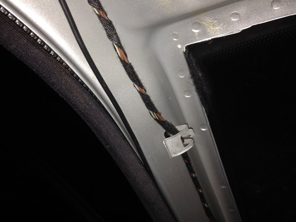

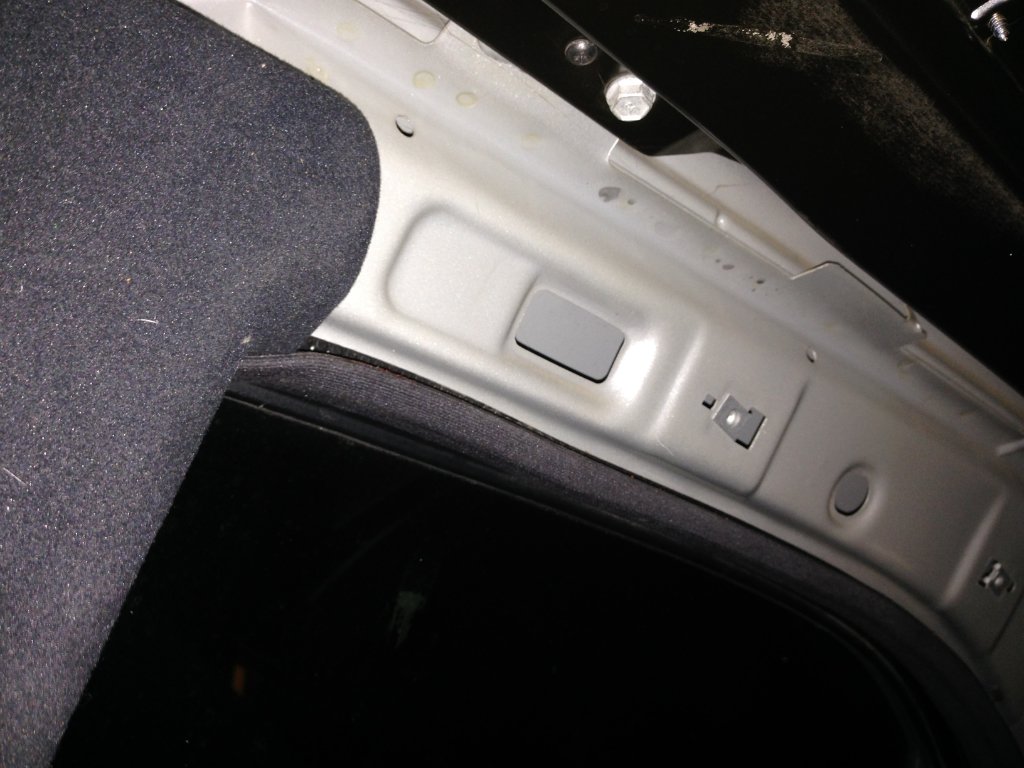

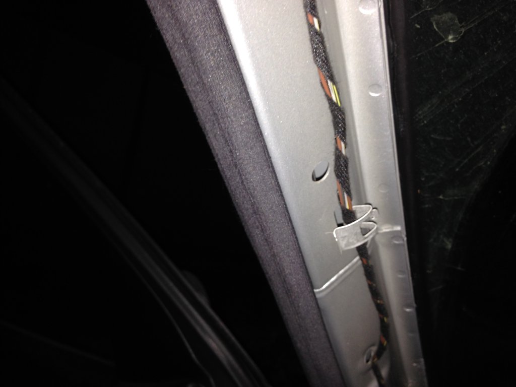

ЗЫ>устроил фотосесию для олдмерина - там идиоты рещили, что крыша меняна у машины, раз везь низ хороший, а в карфаксе стоит SALVAGE TITLE...
Цитата: a1binos от 31 октября 2014, 19:19:49устроил фотосесию
молодца, полезные фото (про водосливы люка многие спрашивали... теперь их можно рассмотреть
a1binosАвтор темы
Да. И их оказывается - 4 !
А я думал, что тока два - спереди  :ah:

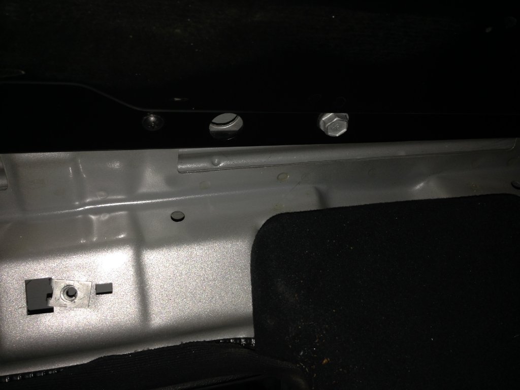

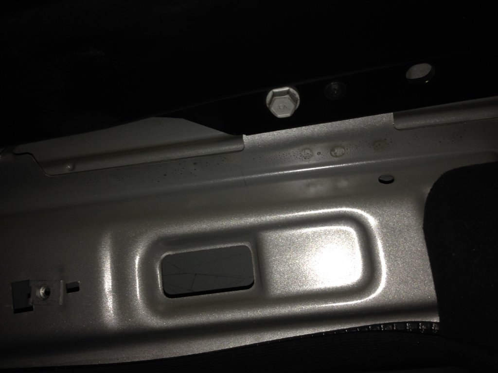

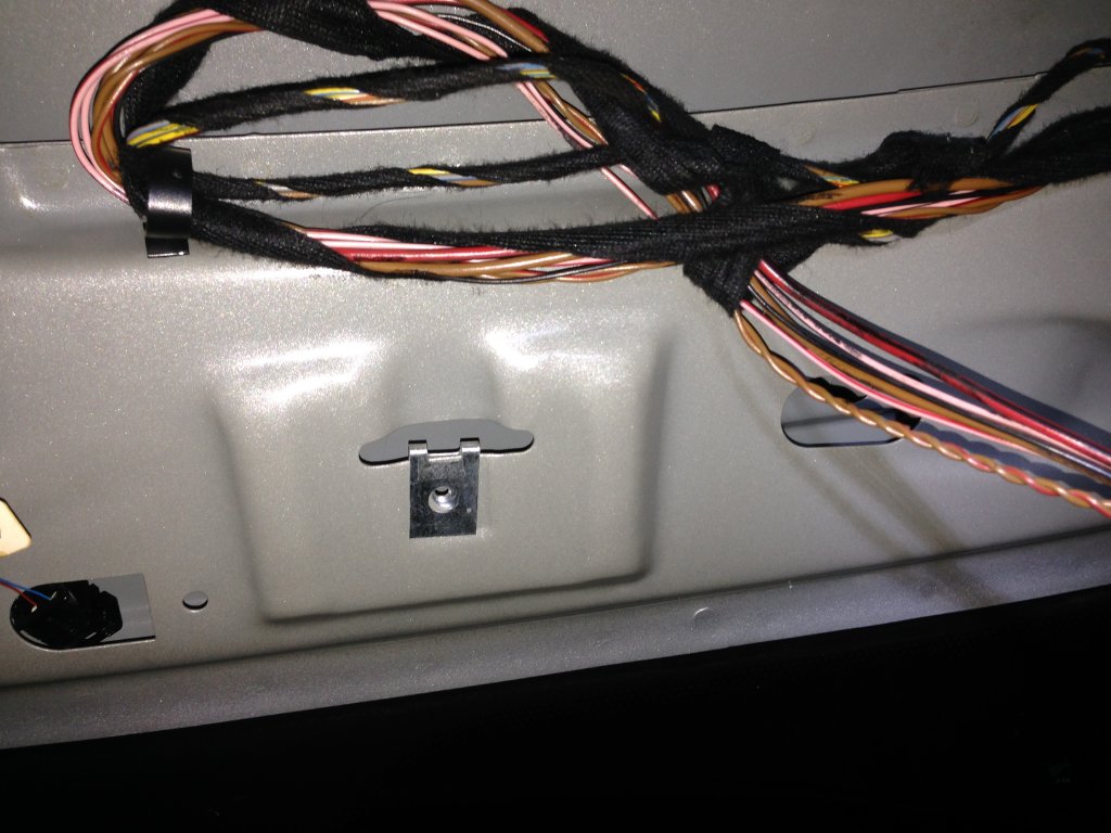

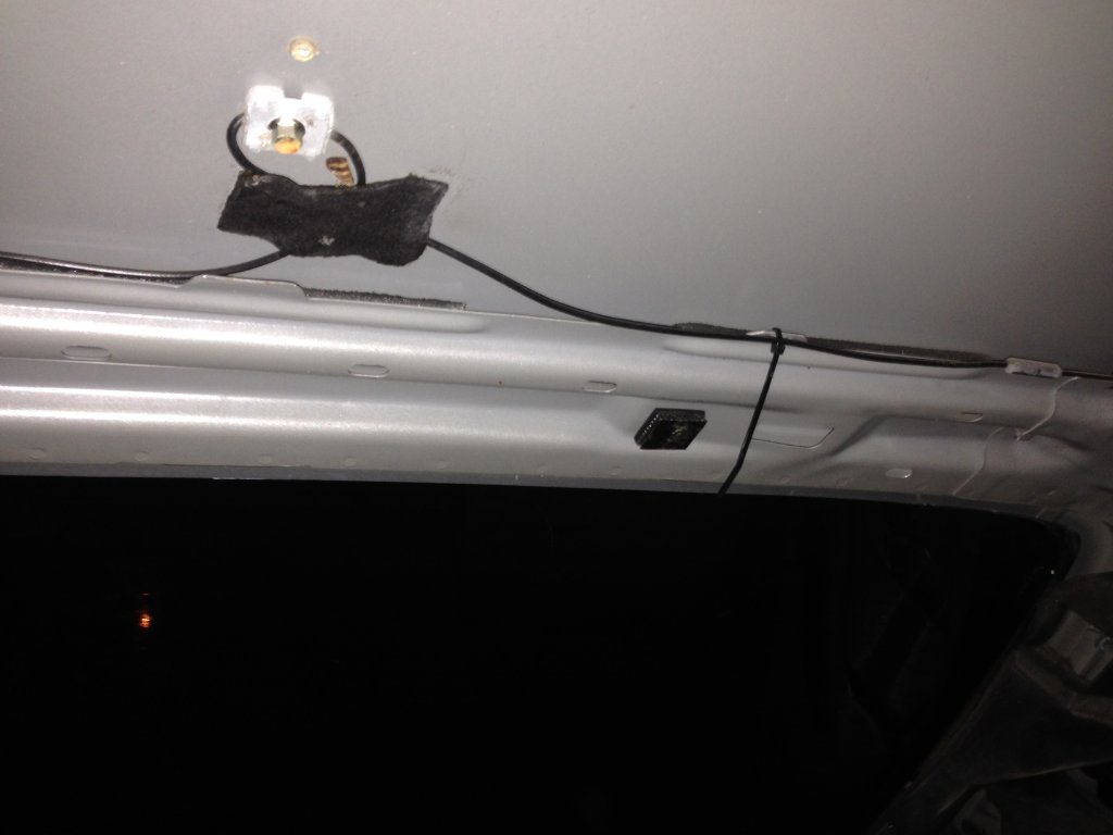

Решил перетянуть крышу. Пока практиковался на крышке люка. Для начала, спиртом оттер старый слой паралона и клея с старой обивки и самой крышки. Приклеить хотел на мой любимый полиуретан...  :bs: вообщем, в оконцовке просто покрасил крышку серой полиуретановой мастикой. Купил на авито автомобильную ткань для потолка, клей в спрее. И перетянул крышку. Вроде не плохо вышло... на очереди весь потолок. Так-же, зачистил щеткой с дрелью всю ржу внутри крыши. Вскрыл лаком. Сохнет.
Хотел поменять вискомуфту... не осилил :o ну ни как не откручивается. Поеду на сервис - там спец ключ должен быть.
Фотки завтра прикреплю.
KLIMENTIY
Цитата: a1binos от 08 ноября 2014, 23:40:03ну ни как не откручивается.
А ты в какую сторону крутил?
