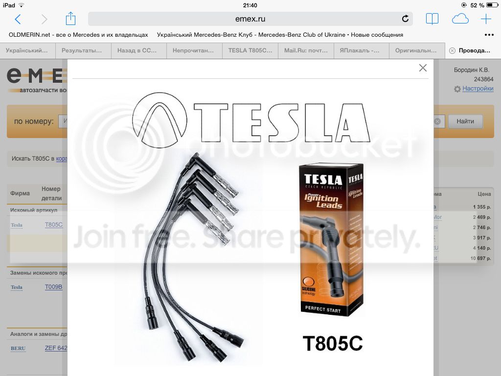

Кстати, нашел вот это фото
Тут набор из 4 проводов с наконечниками с двух сторон.
А наконечники одеваемый на свечи будто металлические. Хотя оригинальные керамические или что то похожее.
Металл это хуже или как?
Цитата: Kliment73 от 05 сентября 2014, 21:44:59Металл это хуже или как?
Не хуже. Наконечники такой конструкции тоже существуют на МБ и нормально работают.

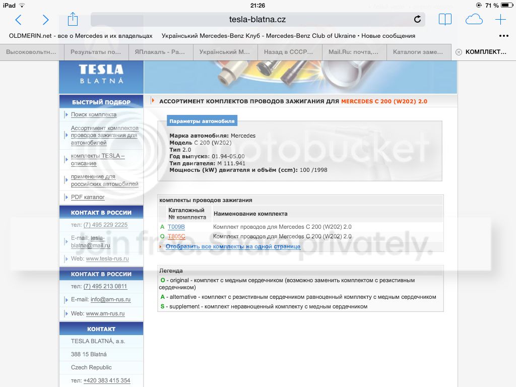

Сейчас на стадии выбора и заказа- хочется уже получить отзывы и заказать то или иное
Вот нашел инфу про различия 805 и 009 комплекта.
Одни типа оригинал, другой аналог.

Сегодня их установил. Что не понравилось - провод к наконечнику крепится сбоку (см. картинку выше у dedon'а). Это создает дополнительную "тесноту", изгибы проводов и невозможность воспользоваться  штатной пластмассовой коробкой, в которую укладываются провода.
Пока оставил так, дальше подумаю, понаблюдаю.
