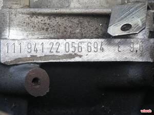

Кто вам такое сказал? Номер мотора, что на 1,8 , что на 2,2 будет начинаться на 111, так как это все 111-е моторы, только модификации разные. Ну например вот так

Номер двигателя имеет такой вид: 111974 12 014306, где "974" указывает на определенную модификацию - например, в данном случае, объем 2,3 л.
Для 1,8 это будет 920 или 921 (рестайл), 2,0 - 941 и 945 (рестайл), для 2,2 - 961 и так далее.
