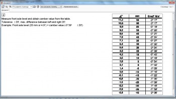

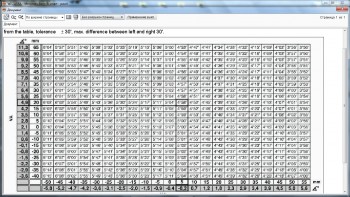

Дополню:
Неделю назад заехал на сходразвал.
Развольщик позвал меня к компьютеру.
Мерседес→w202→classic/elegans
После выбора этих параметров вылезло окошко:
"Высота посадки слева Высота посадки справа"
И под ними окна для ввода числовых параметров.
Развальщик спросил:- сколько у тебя посадка?
На что я ответил: - не знаю
В общем согнали со стенда, делать не стали.
На другой сто мне объяснили: это для пневмоподвески, у меня надо было не трогать ни чего, оставить по нолям и нажать далее.
WDB2020201A749612
Группа w202 в телеге
https://t.me/Mercedes_Benz_w202
Может это имелось в виду?
[attach id=0]
Плотник
Предположу что именно это.
А теперь я засомневался, а только ли к пневме относится?
На задней подвеске явно видно пружину, но и так же видно некий механизм, предположу что считывание нагрузки на заднюю ось, возможно автокорректор фар конечно
WDB2020201A749612
