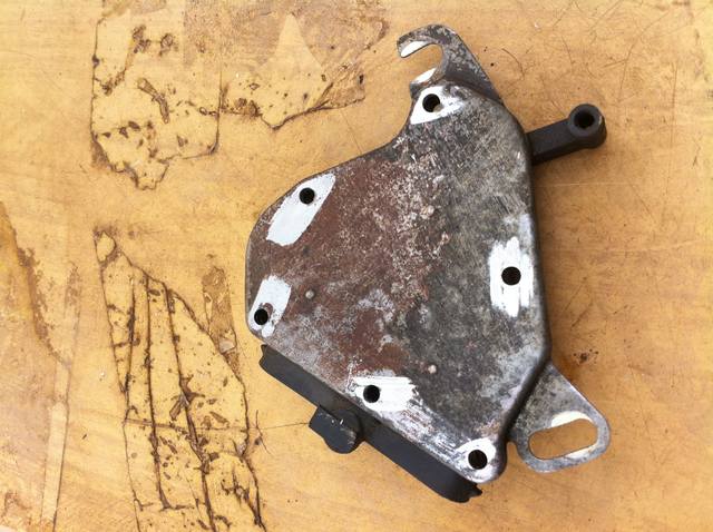

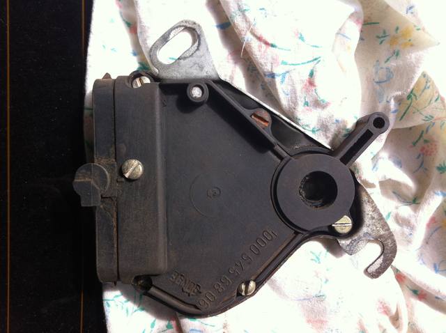

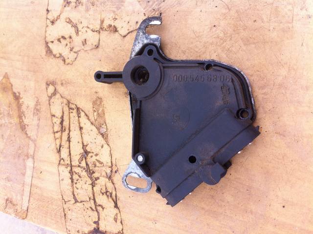

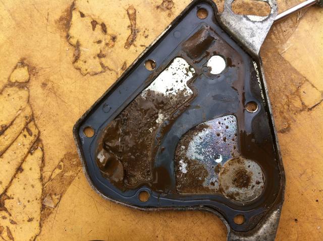

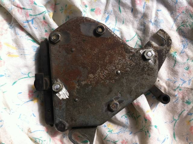

Проблема решена.
Для снятия переключателя пришлось открутить траверсу коробки и приопустить ее, иначе не удобно откурчивать. Откручиваем 2 болта на "10", ключ лучше использовать зигзагообразный накидной, другим никак. Снимаем переключатель. Он не разборный, т.е склепаный. Дрели под рукой не оказалось, заклепки я просто сточил болгаркой. Разобрал, там была вода и грязь, промыл, почистил нулевкой контакты, смазал меанизм литолом, собрал на винты с гайками. Фото ниже. Позже создам более подробную тему в разделе "своими силами".

А причина попадания всего этого внутрь механизма выяснилась?
GinsАвтор темы
Цитата: Дмитрий (Dimonchik) от 31 августа 2014, 14:37:49
70 баксов сэкономил :yes3:  :ay:
не знаю, в лужи не заезжал в глубокие. Думаю от времени как то через резиновый уплотнитель просочилась. Больше всего было грязи и воды в передней части приблуды. Получается со встречным потоком воздуха и влага залетала. Я думаю так.
Витамин-С
Литол воды боится,лучше графиткой или высокотемпературной для ступичных подшипников,краешки герметил?
