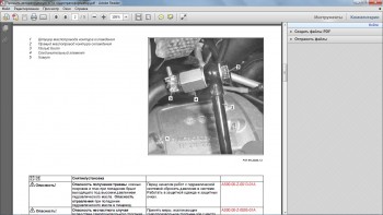

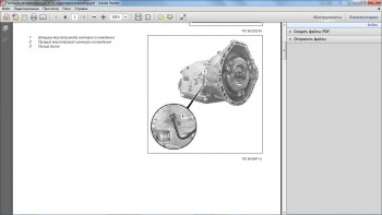

Цитата: C240 AMG от 26 августа 2014, 11:39:03А как сливать масло из бублика если нет пробки ?
у меня на драйве есть запись про самостоятельную замену масла с промывкой системы АКПП. Здесь это тоже обсуждалось, и Павел выкладывал документ из WIS по этой самой процедуре.
C240 AMGАвтор темы
Ну сам я не смогу заменить масло подъемника и ямы нет. Просто хочу знать чтоб в сервисе объяснить как правильно менять. Мне говорили там какие то рубки вроде надо отсоединять,заводить двигатель на 15,20 секунд
Цитата: Snake Van Carsten от 26 августа 2014, 11:56:43против мотюля ни чего плохого сказать не могу, масло хорошее, но в АКПП не пробовал, фукс - больше доверия к нему пока.
это предрассудки все.
мотюль какашка не делает вообще.
если есть допуск на банке - даже и думать нечего.
Цитата: Snake Van Carsten от 26 августа 2014, 11:56:43документ из WIS по этой самой процедуре.
там все это и есть. с картинками.
Цитата: C240 AMG от 26 августа 2014, 12:03:16Мне говорили там какие то рубки вроде надо отсоединять,заводить двигатель на 15,20 секунд
так и есть. трубки контура охлаждения масла
