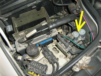

Открываете капот  и с правой (пассажирской) стороны смотрите и длжна быть примерно такая картина. Стрелочкой указаны сами  клапана, в простонародье их называют "яйца"
У вас может быть все это закрыто пластиковой крышкой, тогда либо снять её, либо просто по входящим патрубкам пощупать толчки, они будут в такт щелчкам. Если вас действительно напрягает этот звук ( и если это действительно от клапанов), то только покупка новых клапанов избавит вас от этого, а они стоят порядка 300 баксов. Там со временем разбиваются резиновые демпфера, которые должны гасить звук и стержень клапана стучит об алюминиевый корпус .
