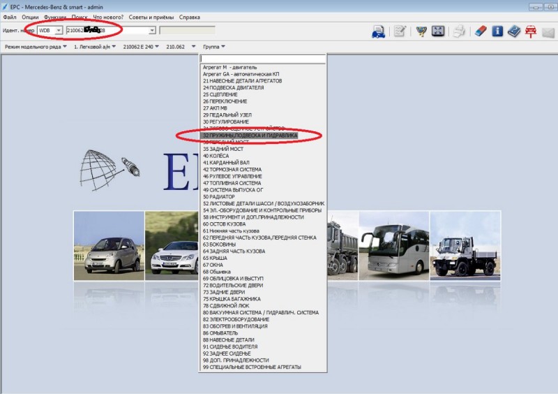

    Запускаем ЕРС

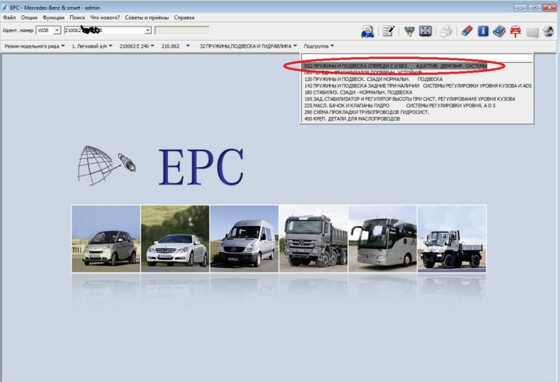

    Вбиваем в соответствующую строку VIN и выбираем п.32
   Далее п.052

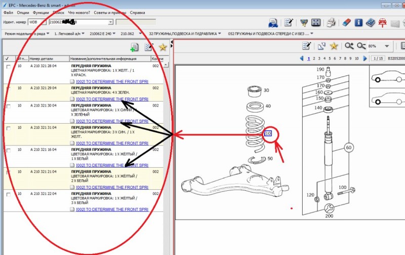

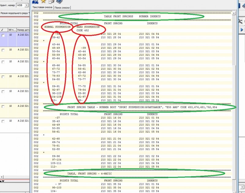

   Жмем на номер позиции 10 и получаем список номеров пружин для дальнейшего подбора, кликаем сноску под любым номером. (не важно под каким)
   Получаем такую таблицу

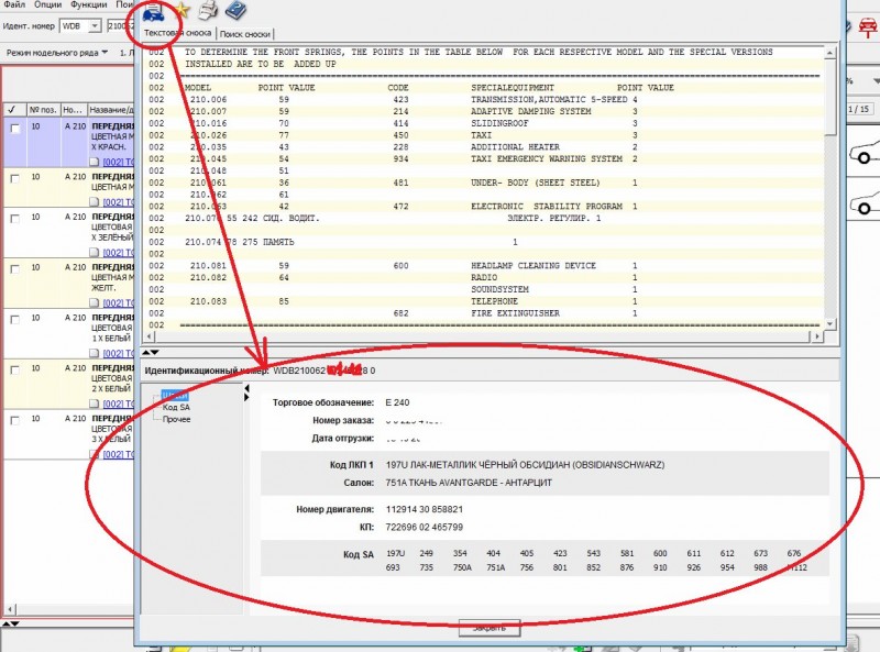

Кликаем клавишу с "машинкой" в верхнем левом углу и вызываем карту данных авто.
   Вот теперь о главном, пружины подбираются по сумме баллов, полученных с помощью сравнительного анализа данных датакард и таблицы.

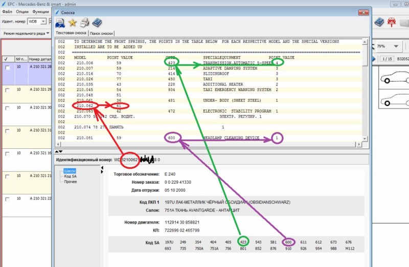

   Модель авто в нашем примере 210062, что дает нам 61 балл (отметил красным)
   Далее ищем в таблице свои коды указанные в карте данных, за каждый код начисляем баллы (как это происходит отметил зеленым и фиолетовым)
Смотрим:
423 (АКПП) - 4 балла
600 (омыватель фар) - 1 балл
Внимательно проверяем совпадение кодов еще раз, если это все, суммируем полученные: 61+4+1 = 66 баллов

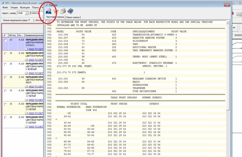

Сумму баллов подсчитали, прокручиваем таблицу ниже и видим три типа подвески:

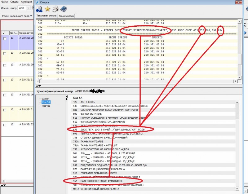

Стандарт(внутри обвел красным 2 подвида, нормальная и жесткая, как узнать какая? - в этом случае если в карте данных у вас нет кода 482 - то нормальная)
спорт-авангард
фирматик
   Определяем с помощью карты данных с каким типом подвески у нас машина, в моем случае комплектация авангард - спорт подвеска (вторая таблица)

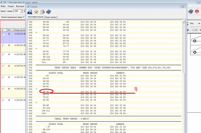

И смотрим в левом столбце, где поместятся наши 66 баллов 62-68 - получаем номер пружин A 210 321 21 04 ...следующий столбец проставки.
P.S. Иногда попадаются крайне запутанные таблицы, смотришь и страшно, все в кучу...
Ничего страшного, принцип тот же, только смотрим в 2 раза внимательней
