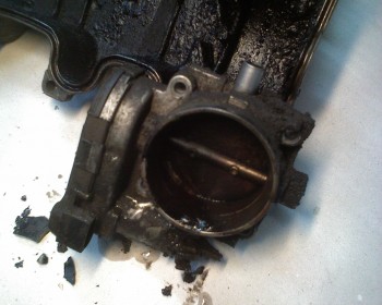

Ну, как бесполезное? С таким дросселем тоже ездить нельзя:
KLIMENTIY
#4
Цитата: Pavel0861 от 02 августа 2014, 12:28:09Ну, как бесполезное? С таким дросселем тоже ездить нельзя:
Ты где его выкопал? :Laie_67: Я такого не видел никогда. Представляю что там во впускном творится. Пол коллектора масла наверное было.
Приезжал как-то W210 с М112, стал разбирать - сам удивился, сфотографировал.
Да, просто чистка поможет ненадолго, надо делать все в комплексе.
