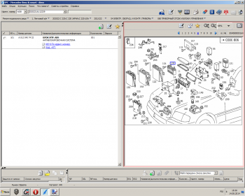

antonieus, Вот ваш блок АВС и стоит он рядом с фишкой диагностики вашего авто

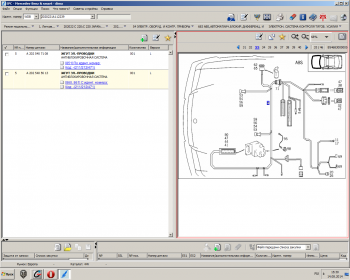

А вот жгут проводки АВС, который почти весь идет под капотом
