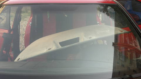

Вобщем решил вибрухой крышу обклеить.

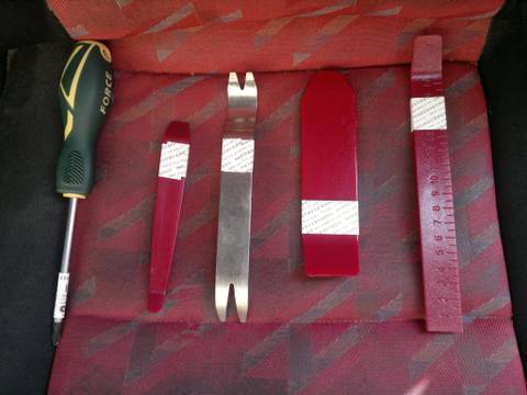

Взял (Как сам думал) нужный инструмент (фото1), в итоге оказалось нужна отвертка, не помешает металлическая вилочка, а остальное - вообще не пригодилось. Ну и руки тоже не повредят.

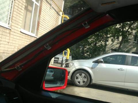

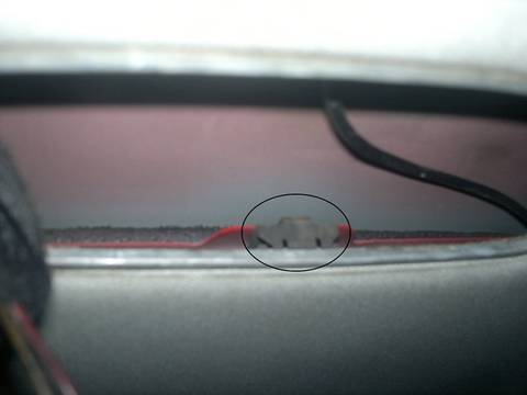

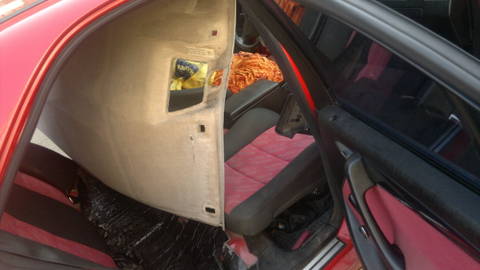

Передние снимаются очень просто. Двигать ее к лобовухе, она отщелкнется. Защелки на кузове (фото 2) держат обшивку за эти (фото 3) пазы (эт я к тому, если не понятно куда и че тянуть, и дабы не сломать ни то ни другое).

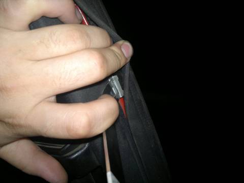

Со средними стойками чуть посложнее, но тоже не очень трудно. Там просто нужно отогнуть уплотнитель и найти защелки (фото 4,5) они двойные и между ее двух лапок как раз зажата обшивка. Её просто нужно подцепить с наружной стороны (фото 6) и надавить вовнутрь, так все 4 и обшивка отстегнется.
Дальше задние стойки. Это еще труднее (На мой взгляд.) и то, если б я знал как делать - было бы быстрее (т.к. боялся сломать защелку на самой обшивке). В общем: ее нужно отогнуть в верхнем углу ближе к двери, просунуть пальцы/лец в отверстие (фото 7) и нажать на верхнюю часть зацепа этого (зеленым обведено) и теперь саму обшивку тащить вверх. все.

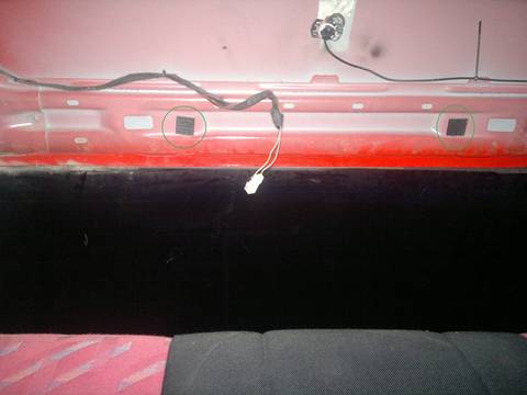

Потом нужно в окошке от заднего плафона (снимается элементарно (выковыривается из потолка вниз отверткой)) найти металлический ползунок(фото 8 ) и сдвинуть на себя..
Потом самое интересное! нужно засунуть руки между потолком и крышей со стороны заднего стекла и нащупать там примерно на этом уровне (фото 9) две хреновинки, которые окажутся липучками, но ооооочень надежными, отодрать их сложнее чем зеркало (ИМХО), ну и может случится как у меня ахтунг и одна липучка от потолка оторвалась.

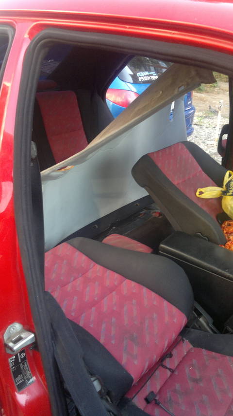

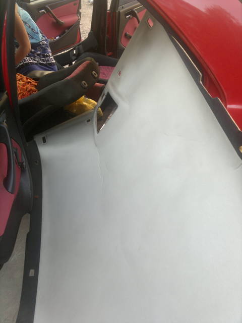

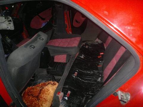

Затем естественно окрутить поручни, вынуть потолок из уплотнителей, и привести салон вот в такой вид (фото 10).
Вынимается на излом немного (стремновато было), однако, вынув, выпрямился и ни следа  :acp: Когда буду ставить - сфоткаю.

Ну вот мой потолок теперь на месте.
Засовывал так же на излом, обошлось без жертв!!!  :acp:
Единственная трудность, которая встретилась - попасть липучками на потолке в липучки на крыше.
Делается это все на ощупь >:(
И еще! важно попасть сразу четко, потому что потом потолок уже не сдвинешь (только заново отдирать его от крыши :sm42:)

Фото поищу... Не думал что кому-то будет интересно смотреть, поэтому не выкладывал. А в плане шумов - дождь теперь не слышно. а раньше как по корытцу звук был(с этого и началось). В общем доволен! не зря заморочился!
з.ы. вибрухи ушло 9 листов 37*27 ес не ошибаюсь...
