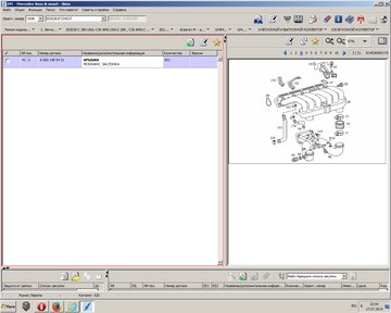

доброго времени суток дорогие форумчани! извините за создание темы но просто совет нужен а именно за что отвеччает данная деталь

там где красная стрелка  у меня обломано и получается этот клапан не работает толком! и  при работе двигателя там слышен стрекот какой-то а при нажатии повышении оборотов такой подсасывающий звук! вопрос???? может ли влиять данный клапан на работу двигателя? а то у меня машина бывает едет как беременная а бывает резво набирает обороты.

Цитата: argintinec84 от 17 июля 2014, 21:41:43может ли влиять данный клапан на работу двигателя?
Однозначно! Ничего не ставится на двигатель просто так. Тем более на впускном коллекторе. ЕПС пишет , что это резонансная заслонка. Меняйте эту деталь  :yes3:
Эта заслонка стоит во впускном коллекторе
ПРи определенных условиях перекрывает коллектор пополам и работает как два трехцилиндровых двигателя

значит получается если она в закрытом положениии то двиг раб только на трех цилиндрах? я вас правильно понял ???
