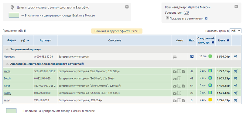

Merso-vodАвтор темы
Вот по моему вину на Экзисте выдали это:
Какой брать?)  :)
