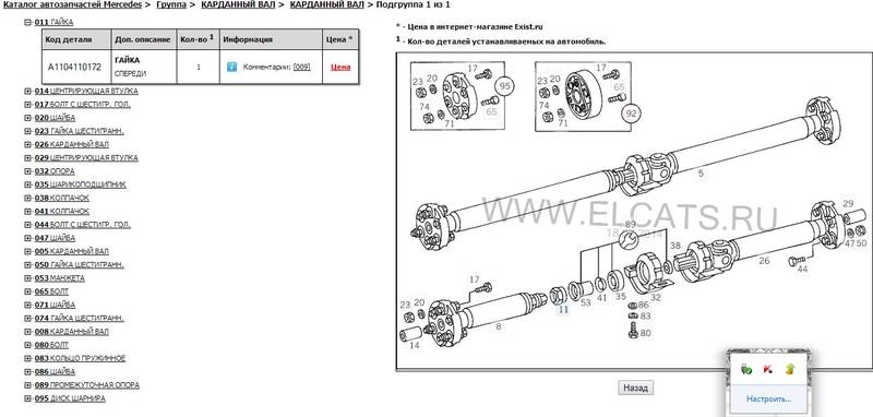

Приветствую  :) по моему кардану нет информации?!  :mail1:
про эту гайку шла речь № 11? что подтянув ее можно избавиться от толчков  :de:
Да, гайка эта. Но не от толчков, а от лязганья и звона при переключении передач - она зажимает шлицевое соединение. От толчков она не избавит.
