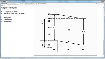

Рабочее давление на холостом ходу у двигателя М111 HFM должно быть 3,4 бар. Можно проверить регулятор давления - при снятии с него вакуумной трубки давление должно увеличиться до 4 бар.
Обороты двигателя и давление топлива:
очень полезная информация.
