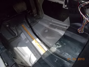

всем здрасте , может по дебильному опишу ,сразу извиняюсь , мерседес w202 ,при посадке в салон наступаешь на полы ,передние ,и он проваливается ,растояние между ковром и непосредственно днищем сантиметра 3 ,хочу разобрать и положить шумку ,подскажите как разобрать , а может и не стоит этого делать.
Цитата: 1970niko от 14 июля 2014, 21:43:11,при посадке в салон наступаешь на полы ,передние ,и он проваливается
Кто-то у вас "похозяйничал". Там есть углубления в полу,  закрываются твердыми вставками (типа жесткого пороллона), которые прикреплены к ковролану , они и выравнивают поверхность под ногами. Видимо у вас их срезали ...вот вы и проваливаетесь.

Шумки тонна уйдёт, а поролон такой найти если только мебельный. Я бы в данном случае заморочился пенопластом. А так подтверждаю - внутри ковра д.б. формованный по форме пола жёсткий поролон.
