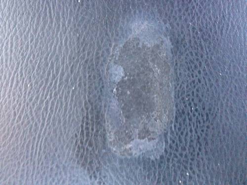

Ну вот, прислал мне человек фотку, что получается после применения набора с жидкой кожей. Результат ужасный! Не покупайте такие наборы в случае чего! Теперь точно ищу торпеду!
Можно было бы, конечно, попробовать поискать сервис, где это делают профессионально и профессиональным набором, но думаю, что стоимость работы будет равна, или больше стоимости другой торпеды с разборки. А жаль, что эта жидкая кожа не фонтан. Я, честно говоря, хотел ей заделать дырочку от сигареты на обшивке люка, уже и губы раскатал. А ведь найти отдельно обшивку люка - это воообще гипер - супер - мега - проблема, поскольку люки на всех разборках всегда продаются только в сборе и отдельно обшивку никто не продаст. Я уже полгода ищу безрезультатно.:(

Цитата: Andy63 от 14 июля 2014, 19:11:34где это делают профессионально и профессиональным набором
Результат будет не намного лучше ;)
Если уж искать сервис, то по перетяжке кожей  :yes3:....хотя это уже будет другой ценник :(
.Автор темы
Цитата: Дмитрий (Dimonchik) от 14 июля 2014, 19:33:58Результат будет не намного лучше Если уж искать сервис, то по перетяжке кожей  ....хотя это уже будет другой ценник
Ну значит, ищу и покупаю другую торпеду. Однозначно, как говорит Жириновский! :)
Цитата: Andy63 от 14 июля 2014, 20:00:30Однозначно, как говорит Жириновский!
И это правильно, как говорил Горбачёв  ;D
Цитата: Andy63 от 14 июля 2014, 20:00:30ищу и покупаю другую торпеду.
если вмятины и прорывы только за приборкой - забей на это дело.......

Для логического завершения темы отписываюсь, чем все закончилось.
Торпеду менять не стал. Удалось восстановить.
Купил термопистолет и парикмахерский водяной опрыскиватель. Попеременно прыскал водой и грел при темперетуре 130 градусов. Вода - пистолет, вода - пистолет. И так несколько дней, не спеша, пока все вмятины не выровнялись до идеала. Водой надо регулярно опрыскивать, чтобы не лопнул кожзам от нагрева. И еще, после нагрева давал немного остыть кожзаму и делал массаж вручную вмятого места.
Короче, сейчас торпеда, как новая за исключением пары мизерных мест, где было насквозь прорвано. Хотя, эти места и не на виду, я их еще чем - нибудь и как - нибудь залеплю, чтобы дальше не рвались - это не вопрос.
Главное, не вынимать из торпеды приборку как попало и чем попало. Я использую оригинальные тонкие мерсокрючки для снятия приборки, но и то, под них надо подкладывать что - то типа старой пластиковой карты, чтобы не остался вмятый след на кожзаме.
Вот теперь считаю тему логически завершенной.
Всем удачи! :preved:
