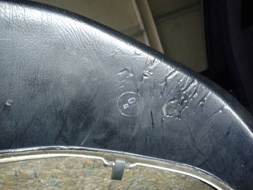

Добрый день!
К сожалению, предыдущий хозяин моей машины не отличался особой щепетильностью и вытаскивал приборную доску из торпеды чем попало и как попало. В результате, имею вот такую печальную картину.
И вот крупнее.
Левый проем приборки имеет такой же вид, фотографировать не стал, и так все ясно, я думаю. :(

Избавиться от таких повреждений путем нагрева феном, проглаживания горячей ложкой и т.д. не получится - слишком глубокие вмятины, да и прорывы есть.
Перетягивать торпеду точно не смогу - увы, руки коротки. К тому же, тогда придется перетягивать и бороду между сиденьями, поскольку подобрать совсем одинаковый кожзам не удастся. В общем, перетяжка для меня отпадает.
Ну, или придется попасть на деньги и искать по разборкам нормальную торпеду. Но это на крайняк, очень бы этого не хотелось.
Поэтому, у меня вопрос к сообществу - кто что скажет по жидкую кожу, кто - нибудь реально использовал, или это деньги на ветер? Ну и вообще, кто что сможет посоветовать? Может, как - то еще можно выкрутиться малой кровью?

А насчет вмятин...действительно помогает выправить температура. Я у себя просто зажигалкой подогрел и выправил небольшую вмятинку как раз в районе приборки.

По теме: все-таки нужно попробовать погреть, хуже ведь всеравно не будет.
KLIMENTIY
В этом случае никакие "чудо- средства" не помогут- только замена.

Выслушал внимательно все советы. Всем спасибо!
Попробую, конечно, погреть, но вряд ли что - то получится из этого - уж больно повреждения большие и обширные. (И как так можно было варварски с культовой машиной обращаться - удивляюсь просто!)
Видимо, Руслан прав и придется попадать на торпеду, как это ни прискорбно.
Для начала попробую поискать дорестайловую в Москве. Если не найду, то придется заморачиваться с поиском по всем городам. :sm42: Самое неприятное то, что, пройдя через нашу почту, торпеда может превратиться сами понимаете во что.
В общем, поищу пару дней по Москве для начала, и тогда отпишусь что и как.

Есть торпедо дорестайл. 1500р. Лежит у меня в гараже. Под накладку (та что под лобовым). Если интересно милости прошу. Химки.
П.С. Правильно Руслан написал, не стоит искать приклучения и т.д. Ищите торпеду и меняйте - это лучший выход.
