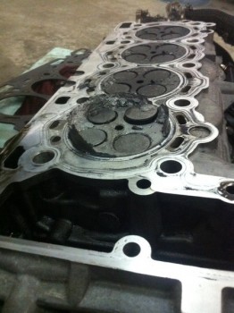

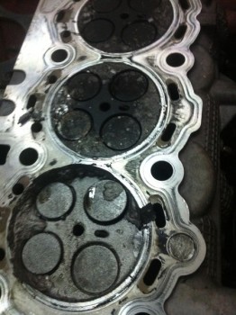

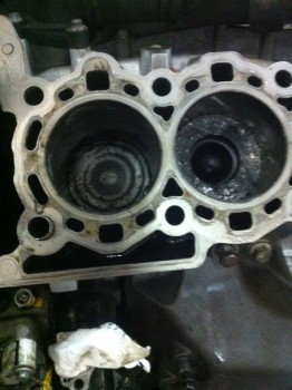

УХХХХ !!!! вот такого я еще не видал на дизеле : история такова - имеем range rover sport stdv8  мотор которого 5 тыс километров назад был полностью разобран на молекулы и собран на новых деталях  ( кроме поршневой )  . причиной такой разборки/сборки была одна из турбин которая заклинила = ну а так как машина скажем так "своя" перебрали мотор . неделю назад звонит человек и сообщает , что на 180 км/ч по каду у него произошел хлопок под капотом и автомобиль "сдох" . Сегодня сняли голову  :o :dr: Эмм все в шоке , минус мотор - смотрим фото :

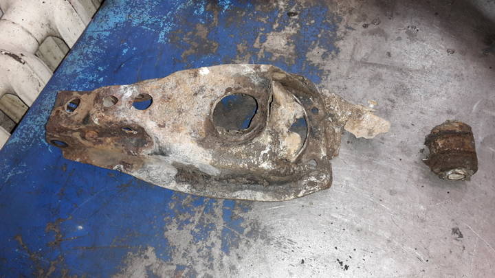

Не только передние рычаги ломаются, задние тоже:

Цитата: Pavel0861 от 09 ноября 2015, 21:49:35Не только передние рычаги ломаются, задние тоже:
Логично,если они сгнили,видимо за автомобилем пристально следили.

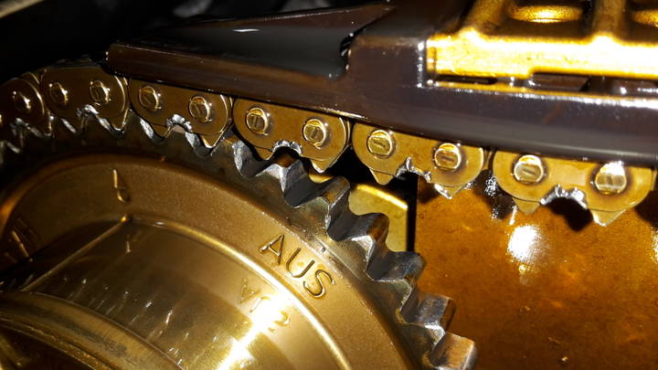

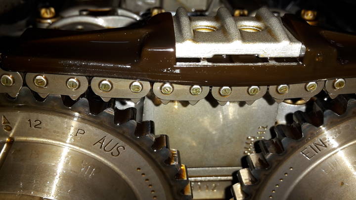

М271.8, два литра турбо. W212, пробег 80 000 км. Причиной, скорее всего, стало попадание бензина в масло из-за коротких пробегов - проблема давно известная. Во всяком случае, масло, поменянное всего месяц назад, было жидким и пахло бензином. Да и уровень был выше максимума. Итог: замена цепи и звездочек.
Вот фото нормальной цепи и звездочек, для сравнения:
