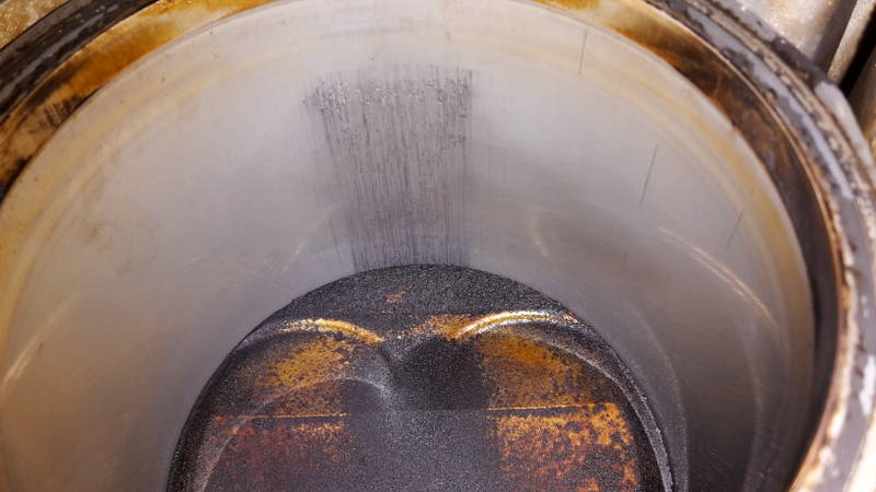

Очередной М272. Разобрали, посмотрели, приказано собирать, как есть - на продажу. Кому-то подарок будет...
Юрий-42RUS
WDB2021211A425455
Да нет, твердое. Поверхностный слой алюминия насыщается кремнием, что ли. Получается гильза, но не запрессованная, а "выращенная" в алюминиевом блоке.
Хотя могу и ошибаться, в подробности техпроцесса не вдавался.
Юрий-42RUS
ремонтопригодность-нулевая, я так понимаю?
WDB2021211A425455
Гильзуют их чугуном народные умельцы, но у чугуна с алюминием коэффициент теплового расширения очень различается, результат ремонта непредсказуем. Есть фирменные алюминиевые гильзы и технология ремонта (по-моему, Кольбеншмидт), но цена - удавиться проще. Обычно заказывают двигатель из Европы, от 200 р и выше.

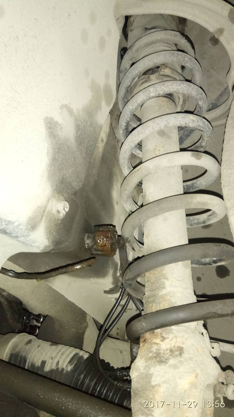

ML164, сломался нижний виток передней пружины (он меньше по диаметру, чем остальная пружина). Опора пружины сделана по диаметру нижнего витка, соответственно при его поломке пружина проваливается вниз. Тут сильно не повезло, пружина срубила тормозную трубку:
