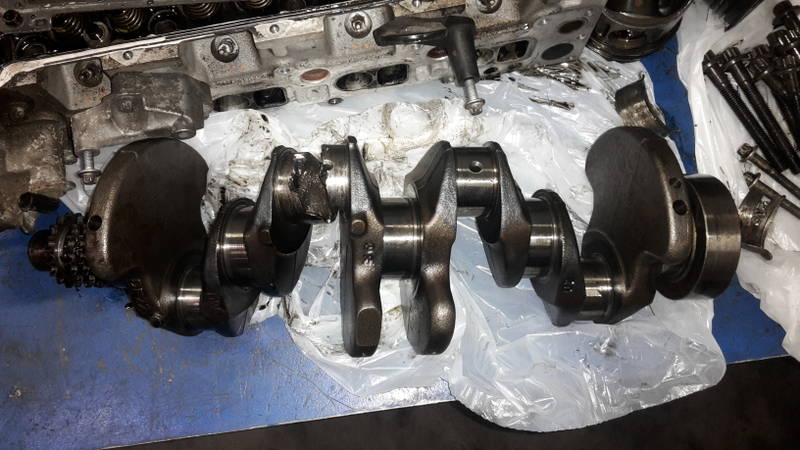

Цитата: Pavel0861 от 14 декабря 2016, 22:39:57ML W163
я так понимаю тел качения там давно не было? не парились по поводу шума.
WDB2021211A425455
Цитата: Юрий-42RUS от 15 декабря 2016, 10:07:20я так понимаю тел качения там давно не было?
да уж, скольжение выручало
Цитата: Юрий-42RUS от 15 декабря 2016, 10:07:20я так понимаю тел качения там давно не было? не парились по поводу шума.
Там авария была, удар в правое переднее колесо, крыло, бампер и фару задело. Он еще с месяц ездил, но, видно, подшипнику досталось, не выжил.

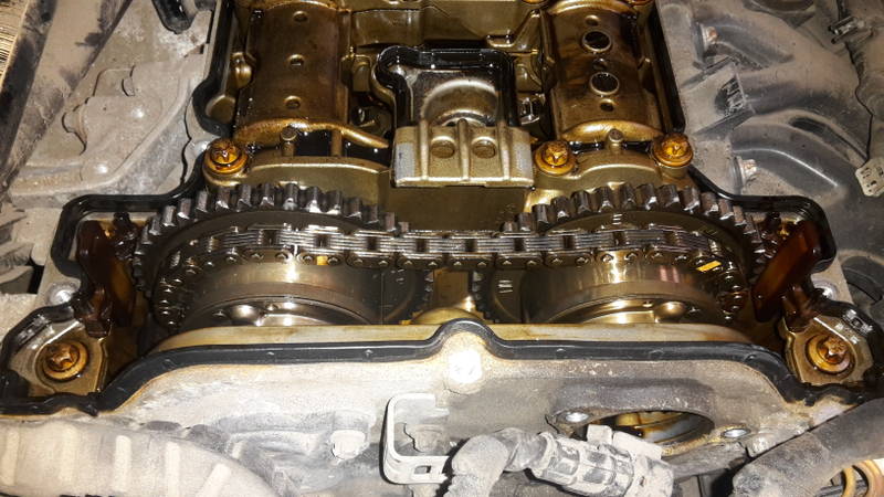

Вот такого я еще не видел! W212, М271.8, пробег 149 500 км. Видимо, не зря говорят, что современные машины рассчитаны на 150 ткм пробега:
Что с мотором еще предстоит разобраться.
НУ это к дилеру надо на куланц
При условии хорошей истории обслуживания вполне могут там все сделать
Самое удивительное, что после замены звезд, цепи и натяжителя мотор нормально завелся.
Цитата: sledge hammer от 08 июня 2017, 23:06:10При условии хорошей истории обслуживания
Какая там история, масло в коробке еще ни разу не менялось.
Ну пусть хозяин теперь считает сколько сэкономил))

На всех бензиновых моторах, разработанных с начала 2000-х годов, есть проблемы с ГРМ.
