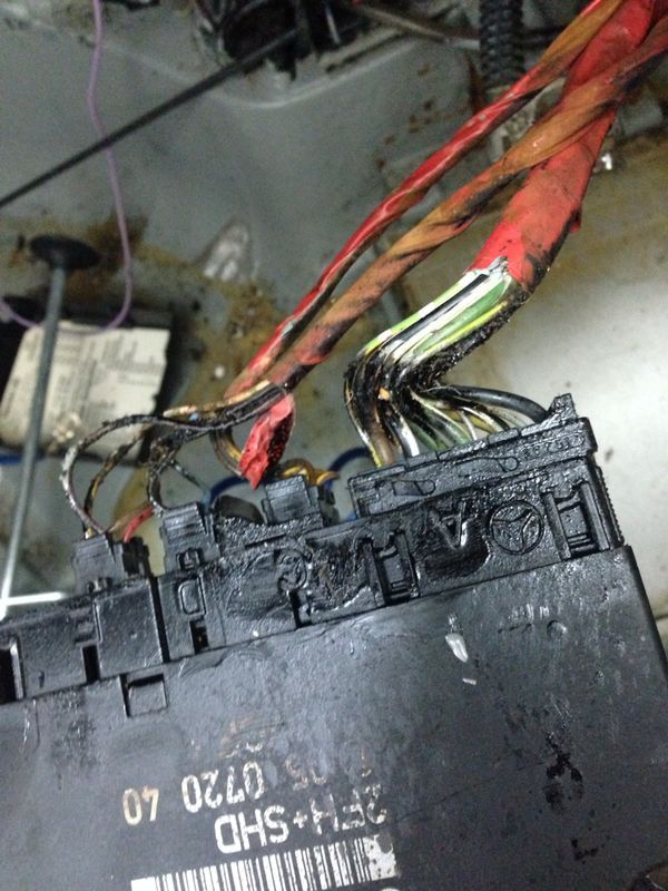

вытащил блок комфорта, каким то маслом был залит . снаружи- на всякий случай, да и из эстетики - все вычистил
