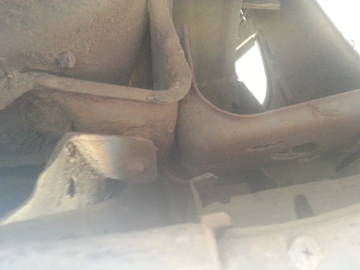

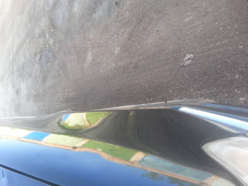

Вот обещанные фотки.Качество полное Г,так как и подлезть сложно из-за подкрылков ,да и камера на телефоне не очень.
Вот резинки которые использовал,резинку которая у меня в руках использовал сверху,вторая стоит внизу вместе крепления к порогу
Здесь  вроде видно что куда ставить
Родное крепления бампера больше не задействовано, вместо этого по краям бампер крепится к крылу стяжками(4 месяца,ни каких проблем,зазор как  с завода)
Так это выглядит с диском 8.5 J  и проставкой 10мм.
В живую реально хорошо виден эффект   расширения + колеса перестали на  поворотах  ширкать  об крыло.

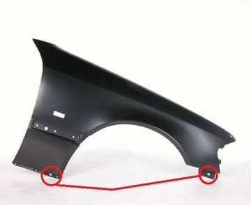

Jarsilinio
по фото нечего не понятно.
Давай по вопросам.
1. Крыло снимать нужно?
2.Количество проставок?
3.Места крепления проставок.
leks116
1 .снимать не нужно.
2. По две проставки на крыло.
3.сейчас постораюсь другие фотки сделать

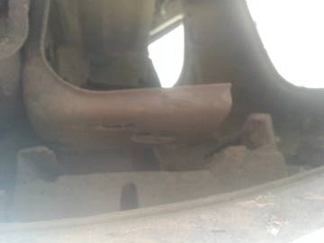

leks116
Вот . Когда начнешь делать сам все поймешь,все очень просто,неспеша за 20-30 мин две стороны сделаешь

Jarsilinio
На выходных займусь...только вот резинки бы подобрать..конкретно какие можно поставить? ну те что в любом автомагазине продают..от какого агрегата подойдут?
leks116
На верхние крепление можно от 2108    резинку купить , она на задних стойках  на штоках сверху стоит ,рублей 10 или 15 стоит.а на нижнее крепление что нибудь потоньше поискать.
