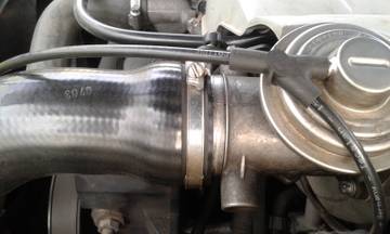

Снова хочу вернуться к проблеме со шлангом от интеркулера на ЕГР, если его сильно раздувает и почти срывает, значит непроходимость воздуха?
Стоит ли снять глушитель и очистить сажевый, катализатор?
Может это быть причиной ухода в аварийный режим (если ошибка неисправность рециркуляции ОГ)?
Насколько это сложно? Сколько возьмут денег в сервисе?
Не станет ли потом работать как трактор?

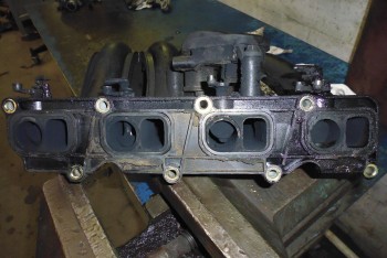

Цитата: korew55 от 12 августа 2014, 20:47:21Не снимая можно узнать, завёл газуешь смотришь планка двигается
Планка-то, может, и двигается. Только не факт, что, во-первых, двигаются заслонки, а во-вторых, что они вообще еще есть. Как говорится, "Вот и все, что осталось от Снупи!" (С).
АлексийАвтор темы
Цитата: Pavel0861 от 12 августа 2014, 22:20:58Планка-то, может, и двигается. Только не факт, что, во-первых, двигаются заслонки, а во-вторых, что они вообще еще есть.
Да уж! это коллектор от W202? Мне казалось что у меня вроде 10 болтов, а тут вижу 8.
Хотел бы сразу спросить, сложно его самому снять? Есть нюансы?
Или посоветуйте кто может в этом помочь.
Это коллектор от ОМ611. На каком кузове был установлен - не помню, но разницы нет.
Ты никак не хочешь меня понять - тебе надо сделать диагностику. Ну, снимешь ты коллектор. Увидишь картину, скажем, такую же, как на фото. Твои действия: (ремкомплекта нет, только замена коллектора) - ставим все обратно? Смысл этой процедуры? Готов выложить 23 000 рублей за новый?
Ты спрашиваешь, кто может снять тебе коллектор. Стоит эта работа по ASRA 4,0 часа, именно работа, нужны будут еще прокладки. Нормо-час стоит у нас 1300 рублей. Мой телефон в теме "контакты соклубников". Есть интерес - звони.
Это от 4-х глазика,  пластмассовый , у нас как говорят мастера  самый надёжный и живучий, стальной !
Не, стальной - это ты перебрал с надежностью  :hihi: Алюминиевый -был, но на ОМ611 чего-то не припомню. На ОМ612 - да. Но я уже старый, могу ошибаться  :hihi:
korew55
Я же говорю - старый я, чего-то подзабыл. Спорить с тобой не собираюсь, был и алюминиевый коллектор. Но то, что ты показываешь, выпускалось не долго. Позже пошли пластиковые коллектора, и к ним ремкомплекта заслонок уже не было.

Цитата: Pavel0861 от 12 августа 2014, 22:55:56Ну, снимешь ты коллектор. Увидишь картину, скажем, такую же, как на фото. Твои действия:
Вроде как пишут, что снимают коллектор удаляют заслонки и глушат места их крепления.
Я в принципе и спрашивал, есть ли смысл его снимать? Хотя планка слетела и болтается это точно.
Хорошо, а где сделать диагностику которая все покажет?
