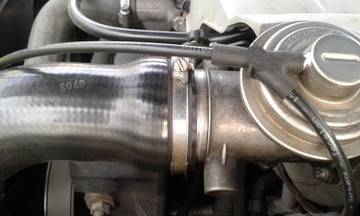

Всем привет! вчера открыл капот и увидел что резиновый шланг который подходит к ЕГР (фото) выдавливает давлением,
после чего затянул хомут, проехал и снова такая же история, его почти сорвало.
Хомут держит мертво, откуда такое давление? Коллектор забит? Может поэтому на холостых уходит в аварийку?
Пробовал рукой газовать, шланг сильно раздувается от давления, такое ощущение что лопнет!
Что делать? Какие мысли есть?

Прикрепил

Прикрепил!

Может заслонки коллектора закисли в закрытом положении??? Привод у них кстати тоже вакуумный. У меня была большая выработка на штанге которая их соединяет и 2 заслонки из 4х не работали.

Миша, к заслонкам толком не подлезть. Добрался до двух крайних, пошевелил проволкой, крутятся свободно, но планка с заслонок слетела!
Пробовал одеть обратно, видимо уже не на чем держаться, опять выпадает. Сервопривод рабочий, планка двигается когда газуешь.
MersoMen
Алексий, мне снимали коллектор, я его вымывал на мойке средствром для удаления гудрона, всякой химией. потом покупал новые заслонки. Когда решал проблему читал что люди их просто убирают и все, но этот вопрос лучше почитать-поискать
