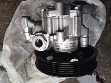

Ну как так может быть что с заводским гуром ничего не гудит, ставишь новый начинает гудеть. И так был с другой моей цешкой с аналогичным З Ф гуром, и сейчас одни и те же симптомы.
В сервисе мастер с помощью наушников послушал ГУР  и сказал что это он гудит.

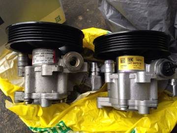

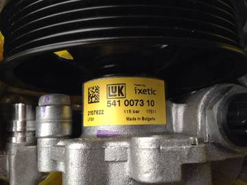

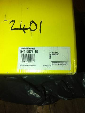

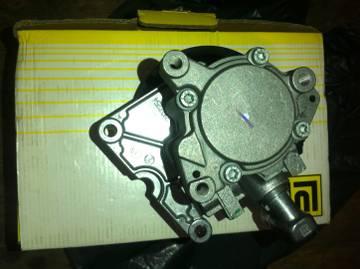

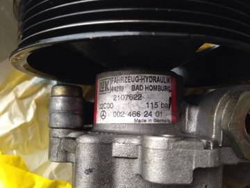

Промыли систему установили новый LUK залили новое масло. Пошло около 800 миллитров. Вторую бутылку использую после обкатки гура.
C240 AMGАвтор темы
Слева старый LUK (мой заводской) справа новый LUK

Итог такой.
От LUK-а снаружи при открытом капоте шума меньше по сравнению с ZF, и в салоне шум не слышно.
Руль начал нормально крутится. Дискомфорта не чувствую. Не воет.
Совет Мерсоводам: Если вы можите найти Б/У ГУР в отличном состоянии за хорошую цену,то советую ставить его.
Если покупаете новый ГУР договоритесь с продавцом заранее что если будет работать не корректно,вы его вернете.
Обращайте внимание на то какое масло вам дают в магазине. Обратите внимание на Допуск.

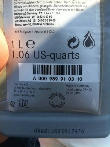

Вот какое масло мне сначало продали. Мне еще объяснить им что у меня допуск другой и что это масло вобще не для ГУРА
А вот какое должно быть
Цитата: C240 AMG от 18 сентября 2014, 11:04:44Вот какое масло мне сначало продали. Мне еще объяснить им что у меня допуск другой и что это масло вобще не для ГУРА
это масло для гидроподвески :)
насос бракованный попался видимо
себе ZF поставил на 112й мотор - проблем нет
систему прокачал правильно?
если гудит - есть воздух в системе.
и да, с насосом всегда в комплекте бумажка как правильно прокачивать систему
