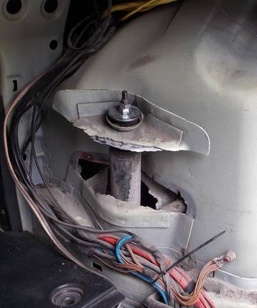

Никогда бы не подумал, что задний амортизатор можно увидеть из багажника. Ладно бы только гайку, но тут... Амортизаторы возможно жесковаты были, но мне нравились. В ямку попал не сильно глубокую, но характерный "треск" слышно было даже сквозь музыку.
Так вот, теперь вопрос: хочу сделать "косыночку" из толстой жести и на холодную сварку её посадить вместе с оторвавшимся куском. Будет ли держать? Или обязательно искать сварщика, убирать всю проводку, снимать бензобак - опасно... Варить газосваркой... Потом всё зачищать, грунтовать и красить иначе заржавеет - долго и утомительно всё это...

Обязательно искать сварщика  :gogi: Причем, с газосваркой лучше не связываться. СО2 тебе в помощь.
Цитата: progvova66 от 15 июня 2014, 14:05:43на холодную сварку её посадить
Ты еще жевательной резинкой залепи. Сварка полуавтоматом тебе нужна, а не холодная сварка.
progvova66Автор темы
Есть такая у одного знакомого товарища. Покатался вчера по дождику на двух колёсах и схватил пневмонию, завтра пойдёт в больничку ложиться. Что делать, ума не приложу. Про жвачку хорошая мысль! Я как курить бросил полтора года назад, жвачки мноооооого перевожу, а так в дело пойдёт. А что, правда поможет?

Цитата: progvova66 от 15 июня 2014, 15:07:19А что, правда поможет?
Если только для того, чтобы не так сильно стучало  :hihi:
Можно вообще снять на какое-то время амортизатор и ездить без него - в случае, если машина очень нужна, а приварить не получается. Ездить, правда, надо аккуратно, быстро не гонять - дорогу машина будет держать хуже.
Medvedev
На форуме кто-то выкладывал как ему заварили это место, рекомендую воспользоваться поиском. Болячка то стандартная.
kabanchik1996
Это был Леха Фримурз, ему недавно переваривали задние чашки.

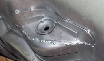

Нашёл сварщика с новым сварным полуавтоматом - сосед одного друга. Заварил - всего полчаса возни. Сразу загрунтовал, что бы не ржавел метал.

Похожая история была 2 раза.Первый раз не проварили как следует. Электросваркой ничего не снимал,токма клему
а говорят, что на одну и ту же швабру два разу не наступают :-)

Medvedev
А ты левый подварил чтобы второй раз не лазить?
нет, визуальный осмотр показал, что там всё хорошо. Хотя амортизаторы поменял оба. На всякий случай.

Medvedev
Зря, проблема там зреет изнутри и глазу она не видна.
думаю решать проблемы по мере их возникновения. Надеюсь "побегает" ещё. Да и как подваривать-то, как узнать в каком месте тонко? Где порвётся в следующий раз? Волков бояться - в лес не ходить.
