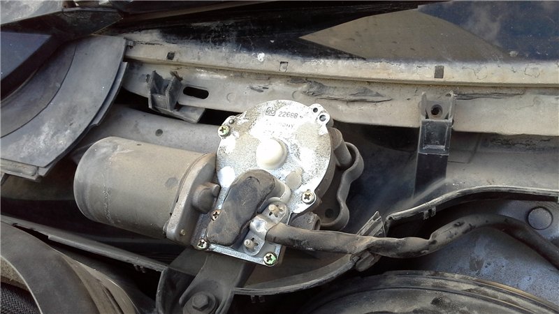

JohnАвтор темы
#9
Вообщем я решил свою проблему с щёткой стеклоочистителя при помощи и совету Жени Лукас за что тебе огромное спасибо  :victory: решали всё дистанционно  :hihi:  звонил я из Челябинска в Архангельск  :)  после того как всё установили Женя позвонил сам убедится получилось или нет на что я сказал утвердительное Да!!!
Вся проблема была в этой детали на фото.
Снимается крышечка и далее если поверхность по которой ходят контакты жирная и в смазке её нужно протереть сухой тряпкой, подогнуть контакты для лучшего контакта и всё установить в обратном порядке.
pvv001
Цитата: John от 17 июня 2014, 22:06:22Снимается крышечка и далее если поверхность по которой ходят контакты жирная и в смазке её нужно протереть сухой тряпкой, подогнуть контакты для лучшего контакта и всё установить в обратном порядке.
было ы прикольно купить под рулевой, а проблему не решить  :hihi:
но все таки чаще проблема с контактами в под рулевом  :de:
Лукас
Нема за шо  :good:
По честному я разбирал давно: помню в чем проблема а не помню где этот элемент.
А ползти в подрулевой надо в крайнем случае: по мне очень там 'сложно' устроено, кто впервые - не сразу и разберет(ся), а и собрать потом ещё сложнее.
