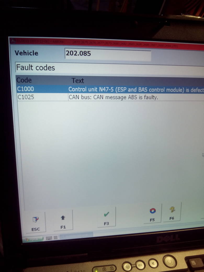

Периодически стали загораться(на ходу и на стоянке): ABS, BAS, ESP,ручник,колодки и спидометр падает, зажигание выключишь/включишь перестают гореть на какое то время,
подключали сканер показывает ошибки: с1000 ,с1025, с1031 ,с1202
электрик говорит наверное блок,

А причем тут лягушка?
Чтобы её поменять нужна ошибка 1200
А по твоим ошибкам - каким прибором ошибки считывали?
И из какого блока?
Некоторые номера применимы к блоку ЕСП и БАС

у меня такое было, когда ездил без блока ABS/ESP, что возле бочка омывайки
