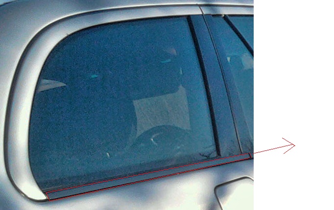

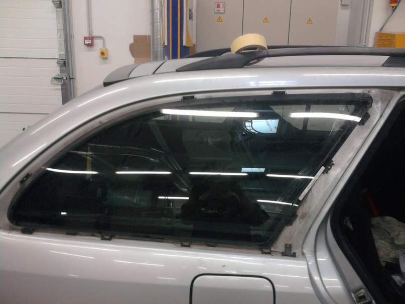

Решил поделиться фотоотчетом как снимать накладки на заднем стекле на универсале.
1) Приподнимаем кончик нижней накладки
2) отягиваем её в сторону переда (она на полозьях)
3) у чёрной накладки откручиваем с стороны салона 2 болтика и отягиваем на себя
4) серебристая накладка также отщёлкиваеться на себя. Готово
