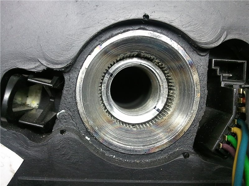

На руле что-то вроде вот этого:
Правда, это W211 (кажется, точно не помню).
Mr.AlaveАвтор темы
т.е. на колонке есть эти чёрточки, на руле должны быть тогда насечки для совмещения. Буду смотреть. Спасибо.

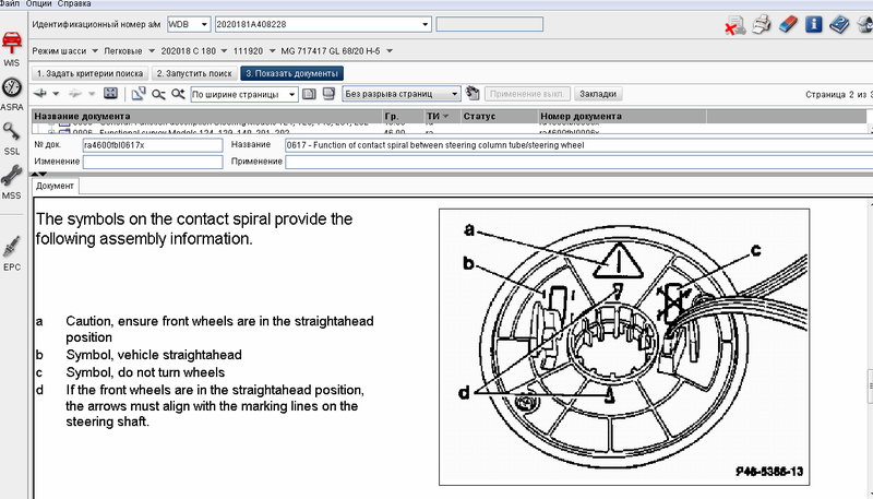

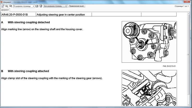

Mr.AlaveАвтор темы
#14
В общем на первой картинке второе фото - показано шлицевое и 2 паза
и на второй картинке показана планка, на которой крепится спираль бибики, на этой планке отмечены направления d, которые должны совмещаться с пазами на предыдущей картинки, вроде так.
и по этой ссылке есть видео о центровке рулевого редуктора для 124 мерса, ну может у нас они одинаковые - https://www.youtube.com/watch?v=02QsiKJzT6k
